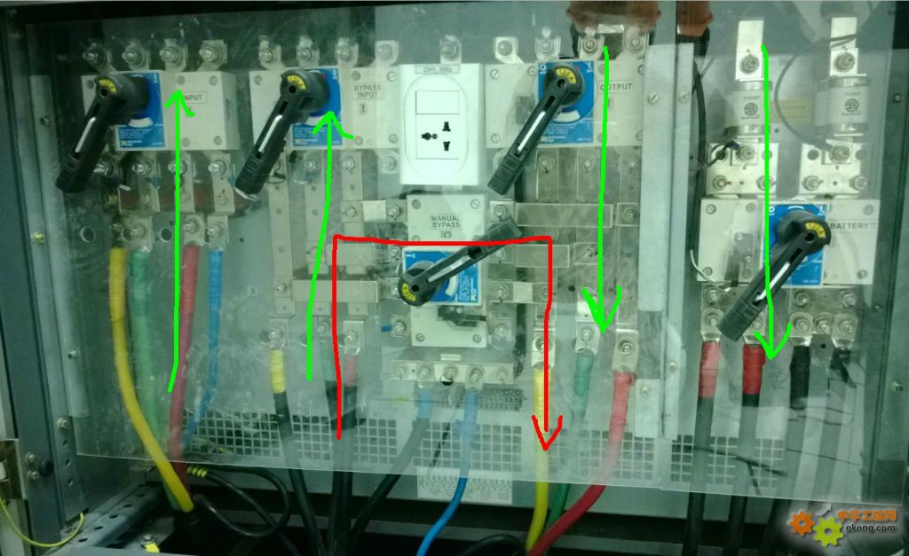

红线箭头是UPS故障或检修时的旁路流向图。
绿色箭头是UPS正常的流向图。

电路图已经标明得很详细了呀,五个手操开关对应电路图的五个开关。
关键是要摸懂哪个开关管那里。
三个电源呀,最上面是旁路,中间是主路,下面是电池。
电路图中电池下方那个亮着的灯是输出灯,不亮的是充电灯。
第二张图:
左手边第一个开关是mains主路开关,第二个开关是bypass旁路第一个开关,第三个开关是bypass旁路最上边那个开关,第四个开关是mains主路最后边那个开关,第五个开关是电池开关。

这些我认识一点,就是倒闸的顺序,不太明白,下面几个开关操作顺序该怎么倒

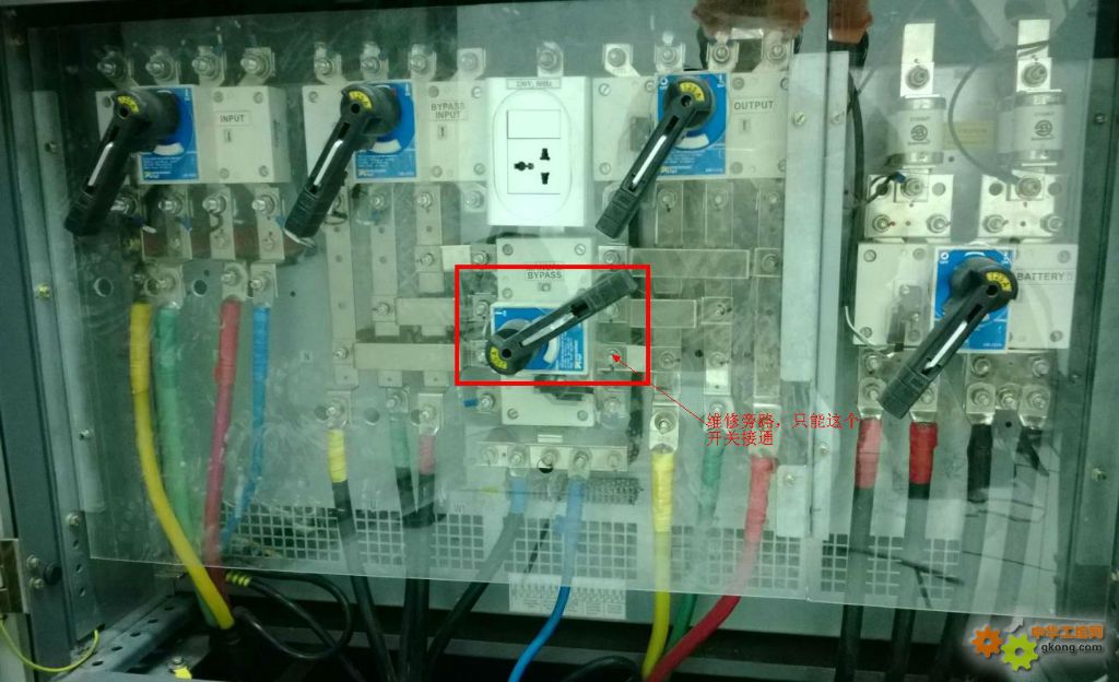

呵呵,当你完全弄懂你的第一张图里面的电路原理之后就会明白怎么倒闸了。
当UPS要检修的时候,就要完全切断进入UPS的所有电源,对吧。
你的第二张图里面,左手边开始,除了第三个开关要接通,其他全部四个开关全部都要分断。
