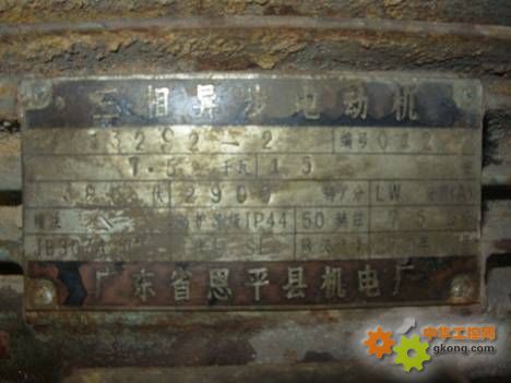

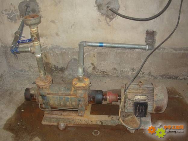

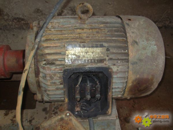

多谢各位的建议。断线原因估计是线的质量有问题,还有就是所处的环境很潮湿,拆开时导线表面已氧化,长时间运行发热导致的。当时忘了照相,不好意思啊

从埋地中间挖开后检查线缆,拨开绝缘外皮,这个过程虽然能够快速的检测到断线故障所在处,但对于以后的使用产生了损害,拨开的外皮无论在做怎么好的绝缘也不会达到先前的绝缘效果了,所以这个时候要特别注意今后的使用这一段的绝缘要特别标注好位置。
