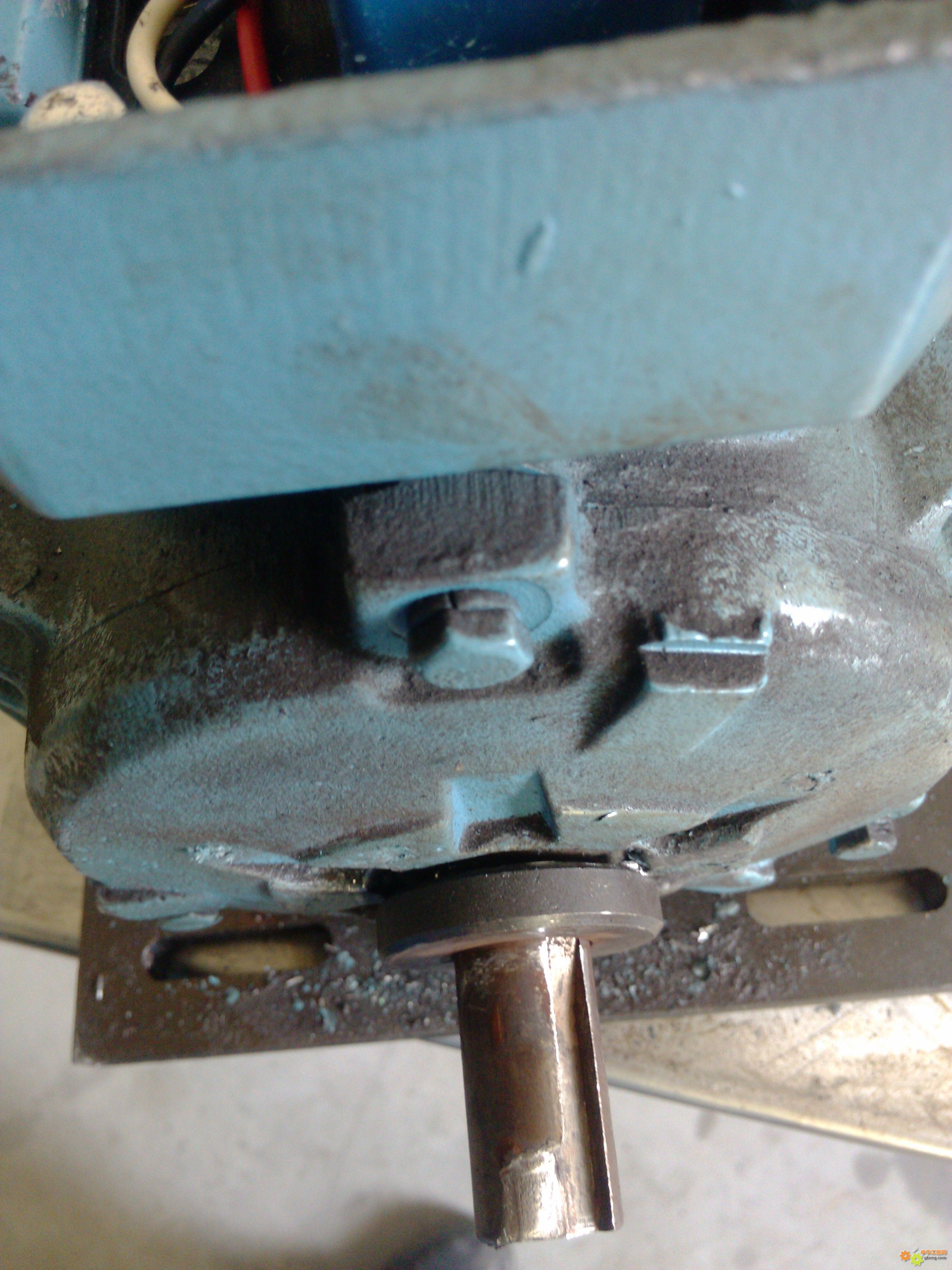

如题,输出轴损坏了……

补焊。重新加工

补銲,重新车一下

补焊能保证强度吗?

把轴承换掉吧

拿到外面加工下就好了

车小一个尺寸,然后重新配连接对方的孔就可以。不建议焊补,焊过后,轴会变形。

重新车个键槽!

对过重新铣键槽,还是可以用的 焊百分百变形。或者有油压机把轴压出来从新车个压进去,但费时间。而且对加工有要求

更换轴承,这样的工作在偶厂太普遍了,偶办公室楼下2楼的维修车间就有一个工段转干电机轴承、已经各种泵的维护维修工作,每次干活都是一群纯爷们,开着叉车、扛着大锤、拉着导链、载着撬棍、扳手等等全上阵。
