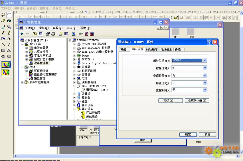

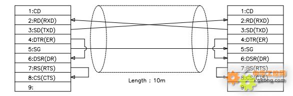

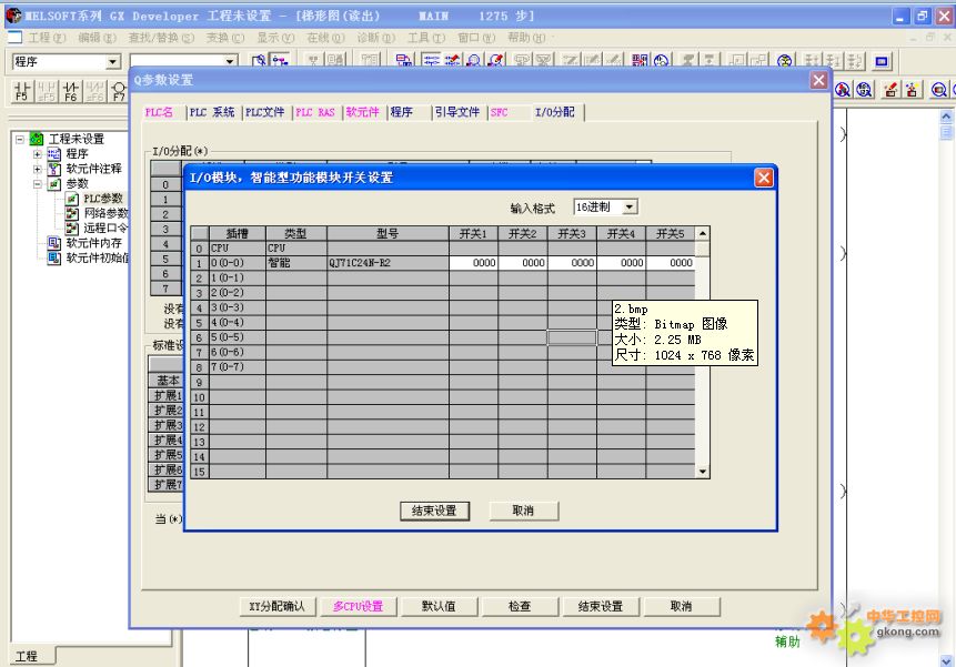

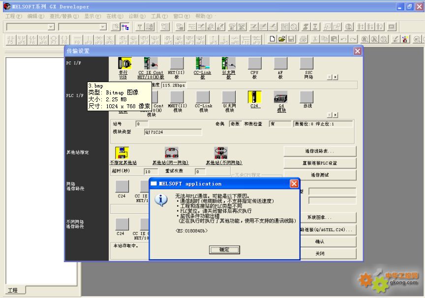

各位大侠:
        附件是我所有的设置图,都是按照各位大侠的建议设置的,可是还是不行表情,还请各位大侠赐教。
各位大侠看看,怎么办!
