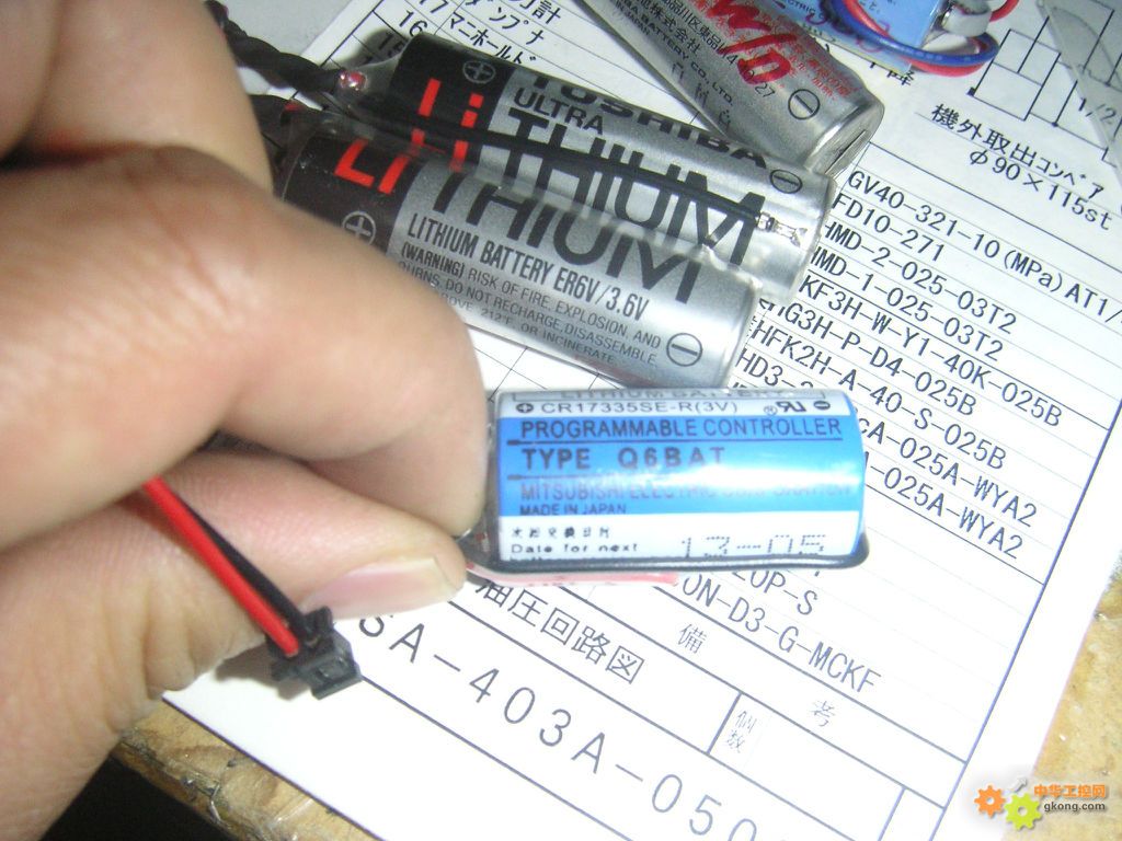

这款PLC内电池记得是A6BAT吧;
楼主拍个原来里面电池的照片传过来看下;

以下是引用ZCMY在2013/12/11 13:09:19的发言:
这款PLC内电池记得是A6BAT吧;
楼主拍个原来里面电池的照片传过来看下;
来了来了,
TYPE:Q6BAT

Q6BAT是3V的;
新的电池换后通电看一下CPU上的指示灯;

以下是引用晓星在2013/12/11 11:26:48的发言:
以下是引用ZCMY在2013/12/11 11:13:04的发言:
呵呵;先确认好电池是新的;
通电15分钟以上,然后断电更换,在5分钟内是安全的;
 版主的意思是停电前更换,让电池充电时间大于15分钟,电池充电15分钟可以使用多长时间,我这边要计划停电1小时。新的电池铭牌上打印13年5月份的,CR17335SE-R(3V).不得不说的的是公司现在的采购就是什么什么什么。
是换电池前先给机器(PLC)通电,给大电容充电,关机后马上换新电池,这个动作要快,最好在3分钟内完成。。。。。。
