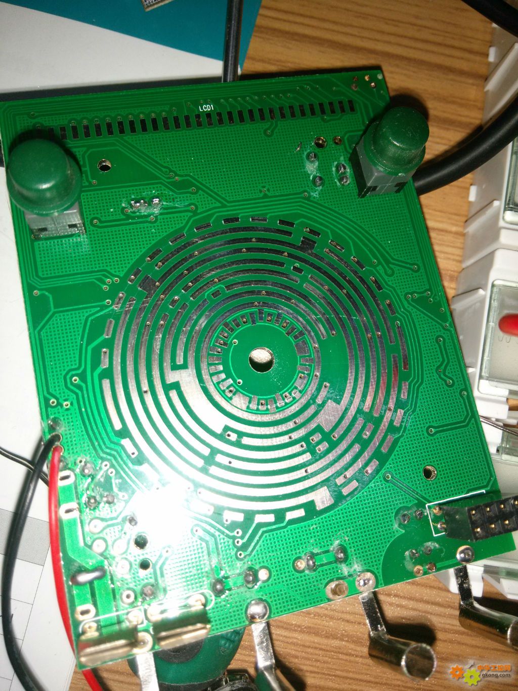

猜猜是什么。

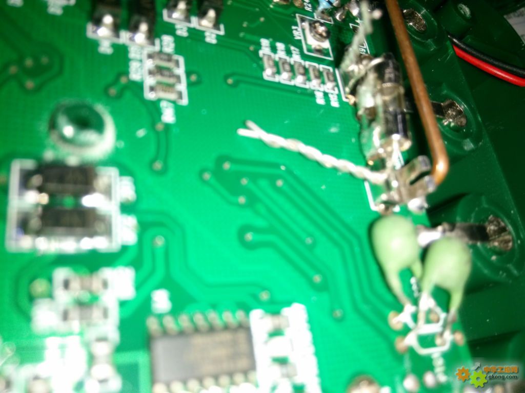

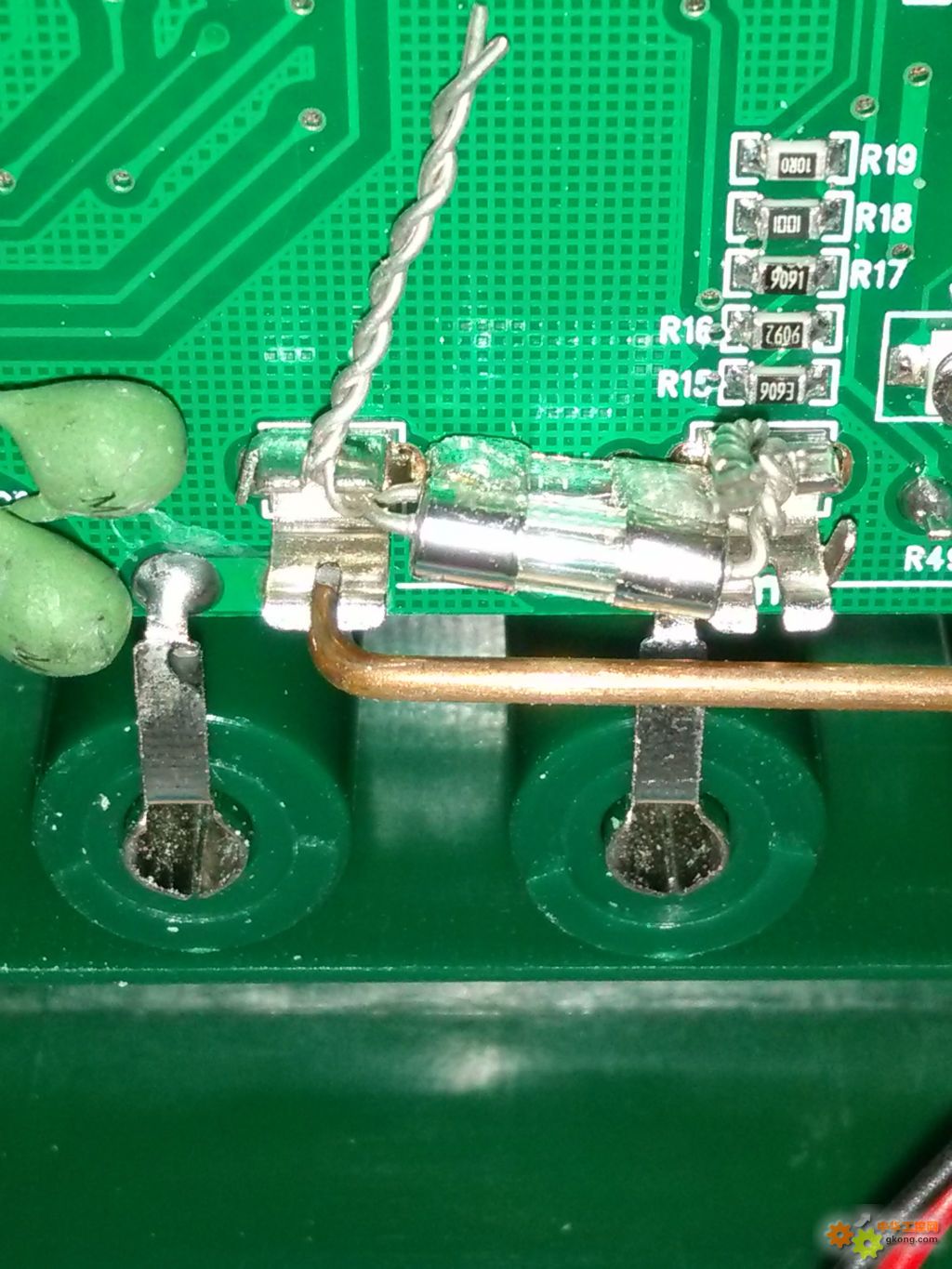

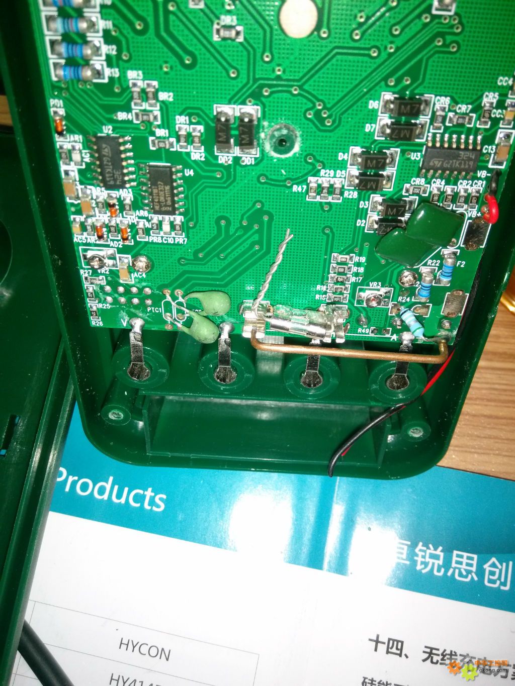

拆开发现是保险烧了,2a,250v,没有可换的匹配。搞了两个1a的并一起,缠住,两头缠住加锡后安上去了。不知这样可以用不?》就是两个1安得保险管安一起安上去的。不知会不会出事啊?

那个保险一般是500MA的

一般不允许这样装,当发生过电流时,两只可能不在同一时间熔断,或一只索性不会熔断,楼主其实完全可以装一根试下,不一定非要2a才可以,我曾经把5A的用2A代替过,在设备上正常运行,但安全起见,千万不要换大的

建议使用一个1A的保险。什么牌子的万用表啊?

数字式万用表。这样安装熔丝管不好吧。

还不如接一个了,在说也焊一下啊,看的多不好啊。

万用表。最大事故就是烧表。
