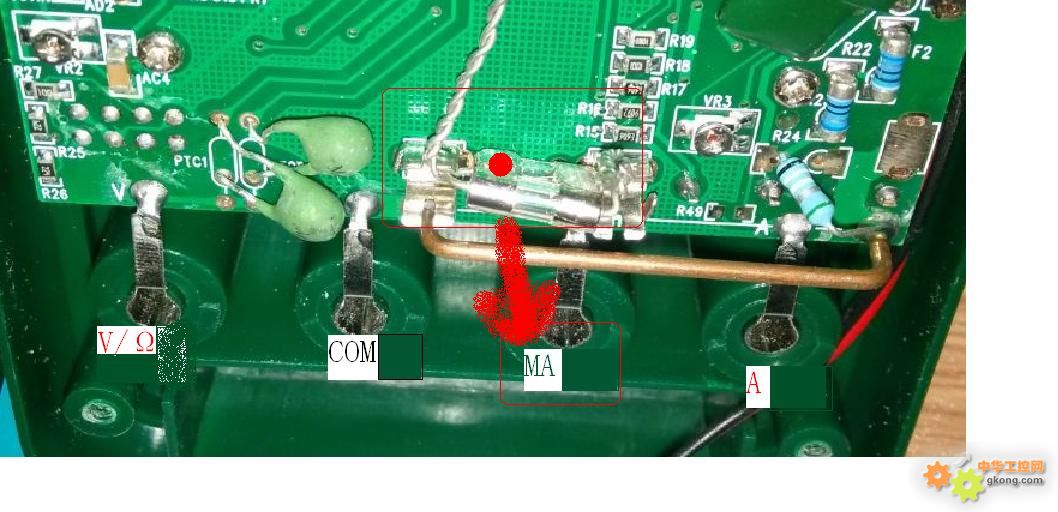

楼主这是凑合。
虽然能用,但不代表就是规范和理想。
所以建议还是投点资,买个保险为好。

楼主把表解剖了

不行的,宁愿装1A的试下

一般不允许这样装

直接再买个新的

2A的保险丝应该不是很难买吧

你的表最大测电流是几安

楼主你确认没看错保险管的型号吗?F.2A250V的吧?这是mA档的保险管。你把表盘拍照传上来(不要插表笔)!看看mA档再选用相应的保险管!

万用表,能用但不提倡
