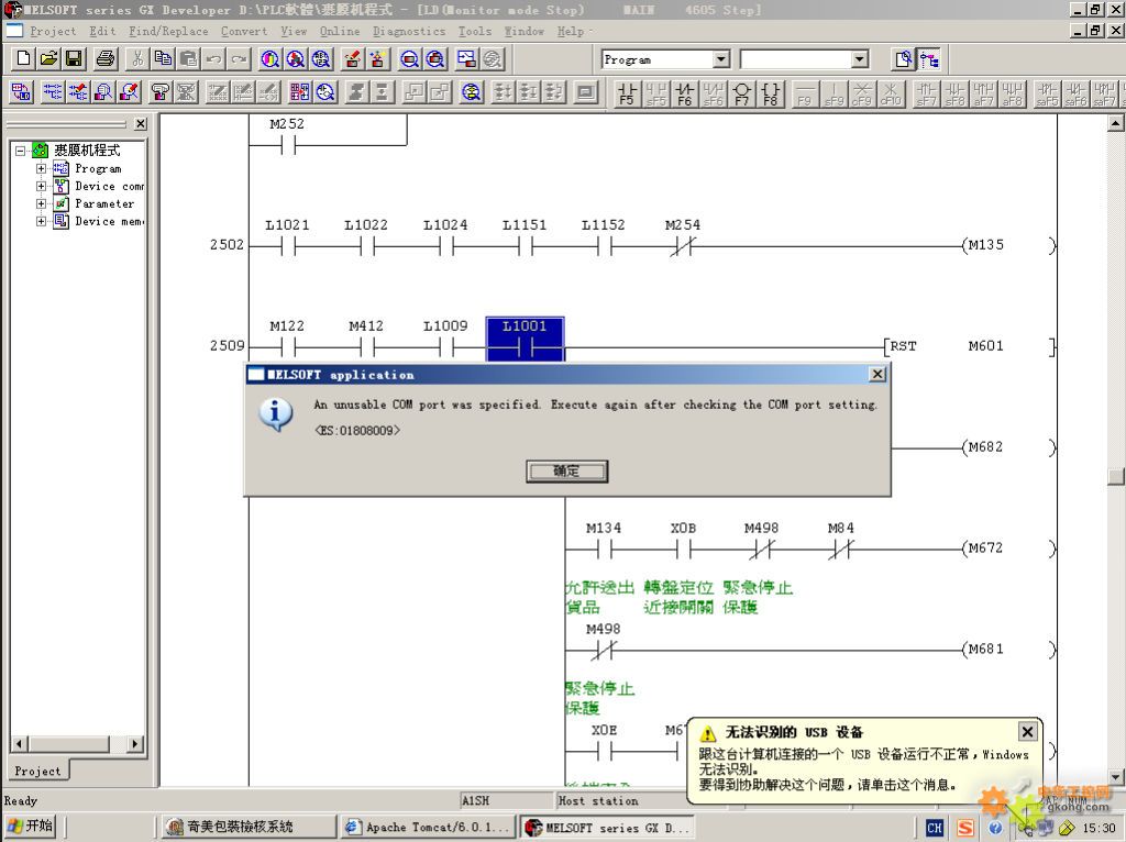

编程电缆有问题的可能性大

通信电缆的问题,搞个有串口的电脑,就好了

重装遍USB驱动试试

记得以前我自已做的一根编程电缆,下载程序时没什么问题,但在现场监控时,就会通信失败。原因是有干扰,换根线就好了。

COM口以及通讯速率是不是没有设置正确?
“几根USB线”是什么意思?采用工头母头对接延伸的吗?引脚是否用表量过?
与不延伸的一样结果吗?

我估计是干扰问题

电脑上的监控软件有问题

呵呵,已经ok了,原因是几根USB连接在一起太长引起的大概有五米长,今天没用USB连接,直接用USB-SC-09连接就ok了不会报错
