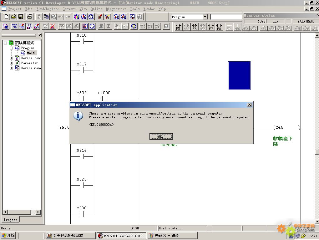

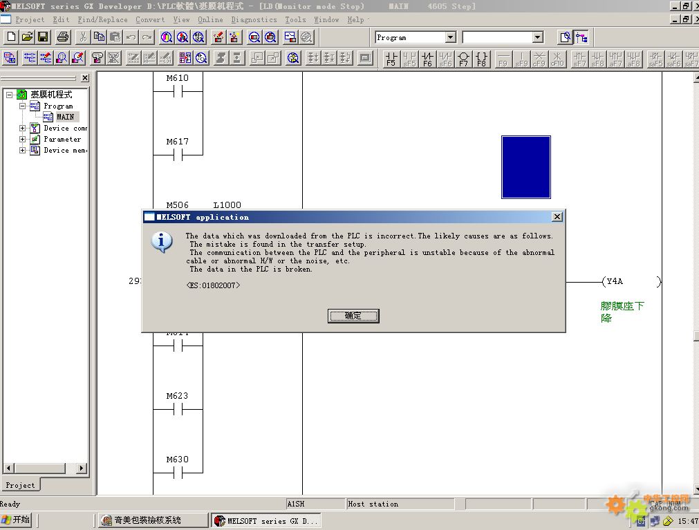

哪位大侠知道三菱PLC软件在线监控程式时,设备一启动就报错然后就无法连接了,如果设备不启动时可以在线监控但偶尔会掉线重新连接就ok了
图一为设备启动时报错

图二为报错之后再次监控的报错

以下是引用492556581在2013/12/8 21:41:05的发言:
不会的,监控别的PLC都ok
别的PLC是指什么PLC。你用USB转RS232吗?

回复 #3楼 zzn6737
我们有2台PLC,一台Q系列用RS232转USB能正常监控读写程序一点问题没,一台A系列用一个用DB25(触摸屏拔掉,接口插在触摸屏通讯线上)转USB,线不够长接了几根USB然后插电脑上,问题是设备不启动时能正常监控,启动时报图一错误,设备运行过程中在点监控报图二错误

以下是引用492556581在2013/12/8 22:04:06的发言:
干扰?
你用SC-09(USB/SC-09)的通信线直接连PLC。
线不要那么长。
通讯是有距离的。

怀疑是你的编程电缆线有问题
