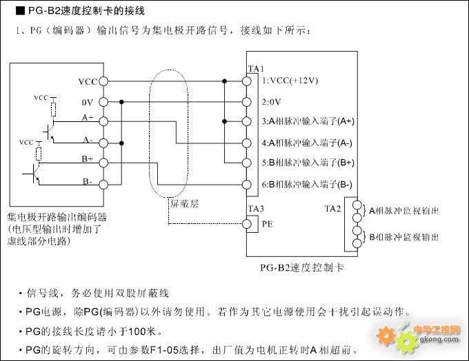

编码器如何连接到通用变频器?编码器输出的A,B,I接到变频器哪个端口?请大侠指点迷津。谢谢!

看你具体什么型号的变频器
三菱的可以扩展专用的编码器功能卡

回大侠的话。是富凌2.2KW变频器。是否可以连接?采用什么措施?

变频器有专用的PG选件卡。

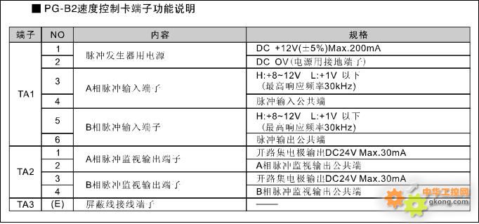

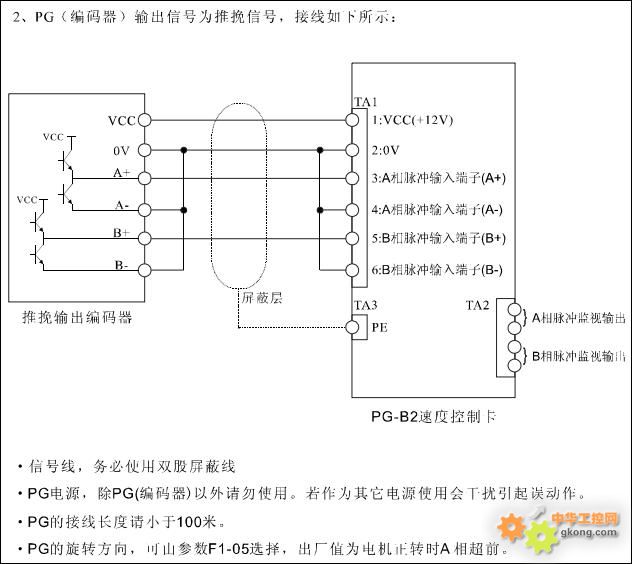

DZB500系列的才可以加装PG速度控制卡PG-B2。具体自己看认真说明书。

变频器不能直接接编码器,需要选装卡,你在用的变频器有没有此类选装卡,问厂家最简单。

1,变频器要接编码器,就要有编码器输入口,有些要另外配卡,有的“中高端”的已经集成了编码器输入接口。
2,变频器接口与接的编码器的信号要匹配,预先要确定清楚用哪种编码器,信号主要有几种:a、集电极开路(分PNP与NPN,要预先确定清楚编码器是哪种);b、5伏差分驱动;c、推挽式(可兼容PNP与NPN);d、5--24V推挽式含反相差分式(兼容PNP\NPN、推挽式);e、SSI绝对值信号;f、其他,例如Hiperface、Endat)等。
3,编码器信号以上面2其中的d抗干扰最好,是变频器专用的编码器最佳信号形式;SSI等为绝对值信号接口,目前只有欧式的变频器有,需配专用PG卡,例如科比、伦茨、丹佛斯等。
