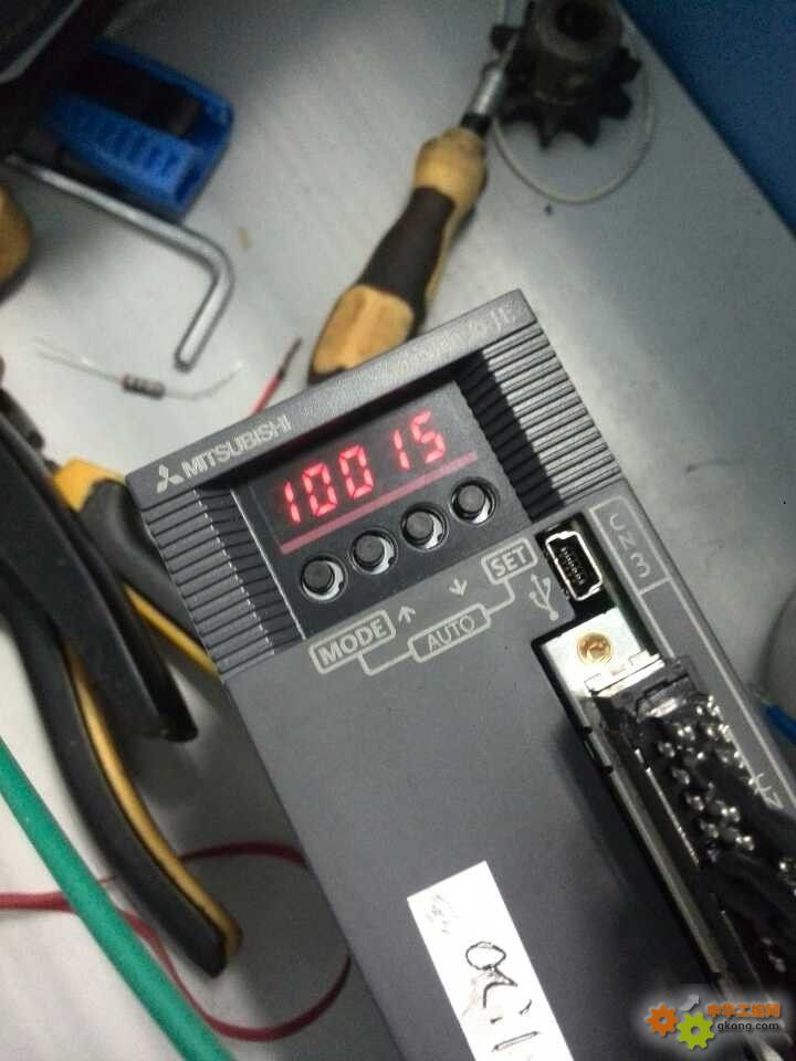

三菱的F X3G的pl c 和MR-J e的伺服 电子齿轮比1:1  我发现伺服显示的脉冲数 要比P LC发出的脉冲数多  五千个脉冲多9个 一万个多10几个   累积起来差了好多  轴上画条线转十圈 明显跟转之前不一样  求高人指点...
一万个脉冲 多了十五个 表情

使能信号加了吗?

PLC到驱动器的连线上套个磁环试一下;

发表于:2013/12/6 14:43:15
谢谢版主 加了以后可以了  表情

有干扰
