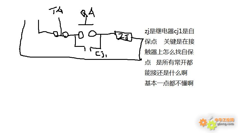

本人想考电工证 我们这面的规定是 先考试 后培训 题目有了 220v电源7根导线接一组开停按钮 一个接触器 带自保就行 就一样不会 接触器的那个点算自保点

如果只要接触器吸合的话,只要是常开点都可以完成自锁

用辅助触点。

回复 #1楼 caihongwei999
你的意思是不是 接触器接到线圈上 和启动按钮并联的只要接一对常开就可以是吗

发表于:2013/12/4 20:37:17
caihongwei999
在
2013/12/4 20:27:25
如不带三相负载,任何常开的都可以使用。

回复 #2楼 卢学斌
是所有的 都能用吗 启动按钮一松开 线圈不就没电了吗

回复 #4楼 hwl123
嗯 这个说法最简单了 能看明白 不带负载 就是企业内部的 电工初培

发表于:2013/12/4 20:42:00
dj198549
在
2013/12/4 20:37:46
启动按钮两端并联接触器常开触点就自锁了。
