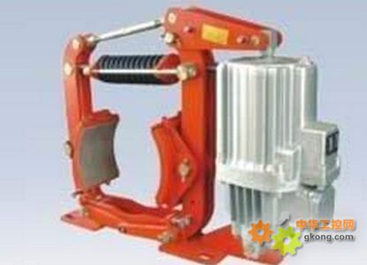

天车上面的。

就是天车抱闸。

电机来驱动的吧。

刹车,容易.就几个螺丝.

怎么调,先调哪个,调到什么程度。不要一笑而过啊。我是新手啊。

调上面那个丝杆

这个液推简单好调 啊,最上边的杆是调节行程的打开最大行程。第二个杆是调节抱闸的制动力的就是停止的时候制动。这两个杆是的配合调节的才能调好单一个调节到达不了最好效果。

也就是 调这个没有先后顺序,先调哪个都可以。
