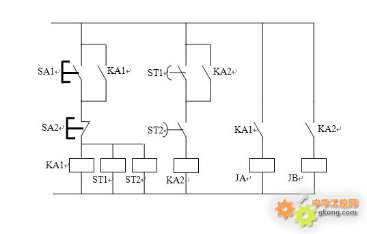

请帮忙画一个电路图,问题如下:一对启停按钮控制电磁阀A和电磁阀B,要求起动和停止时B都比A延时,延时时间可调。谢谢!

提醒你一下,加个记忆电路就好

1、ST1为通电延时,ST2为断电延时;
2、KA1、KA2为中间继电器;
3、JA、JB分别为负载A、B;

以下是引用db20131030在2013/12/4 10:55:38的发言:
热心人呀
非常同意。
如果不看注释,这电路图估计要看一段时间才知道怎么回事。
