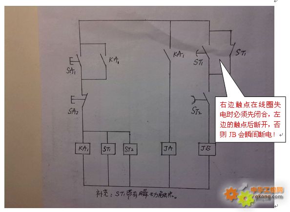

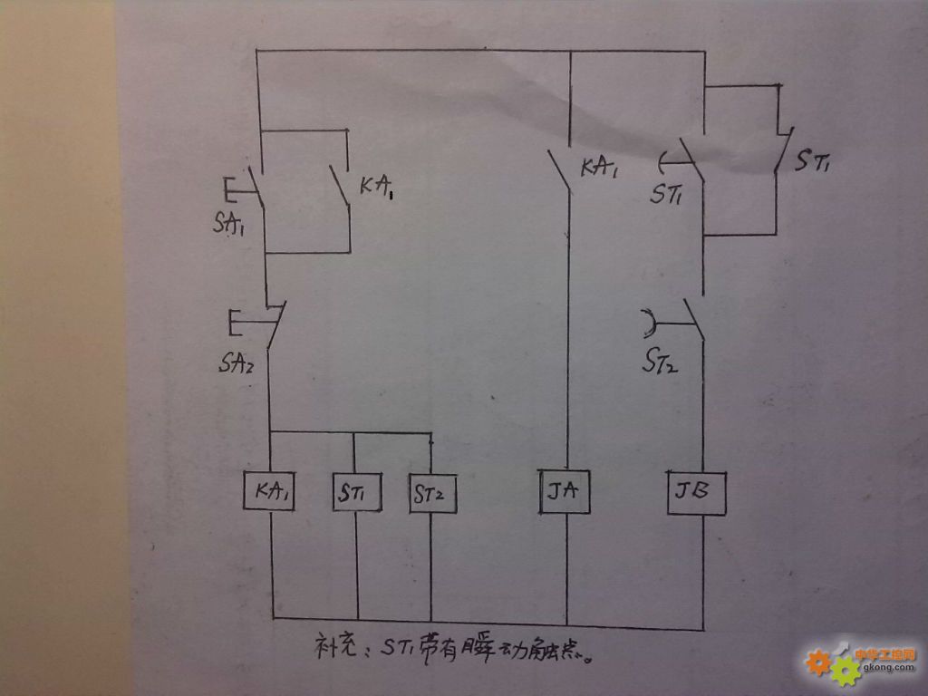

谢谢zhibinliu60及各位老师,图画得很好,很符合设计要求。其实我在考虑此问题时,也画了一个图,但总有点疑虑,现拿出来,大家看看,能不能用?有哪些问题?

1、如图,停车时,ST1的线圈断电时,常闭触点必须先恢复闭合,延时常开触点后恢复断开,否则JB会出现瞬间断电!
2、实际上是“闭合的先断开,断开的后闭合!”!
[此贴子已经被作者于2013/12/5 14:49:02编辑过]

谢谢zhibinliu60
----一语切中要害,佩服!

1、ST1为通电延时,ST2为断电延时;
2、KA1、KA2为中间继电器;
3、JA、JB分别为负载A、B;
