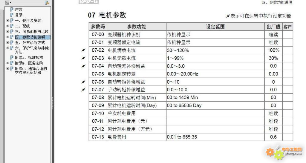

启动时加速时间设长点试下

以下是引用guangyuxbl在2013/12/3 10:13:44的发言:
变频器设置的起动转矩不合理,起动时超电流。
同感

转矩偏小了吧
2481
拓海科技
文章数:982
历史总积分:2481
注册时间:2012/7/15
发表于:2013/12/4 20:01:22
#13楼
转矩补偿改成6%

#15楼
转矩补偿改小点

#16楼
可以肯定的是低频转矩不够,可以如楼上所说改变启动转矩,或改变负载类型,

发表于:2013/12/5 13:15:40
#17楼
我用的默认值就是这样。               是不是调这儿?

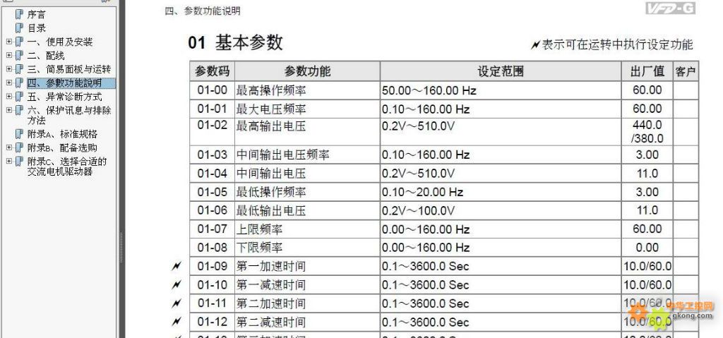

发表于:2013/12/5 13:20:56
#18楼
我把01-04 和01-06调小了。感觉没太起作用。

发表于:2013/12/6 13:24:20
#19楼
是不是把自动转矩补偿调到6?
