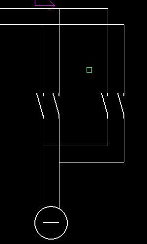

请问,如何用2个中间继电器(OMRON MY3NJ)来控制一台2线制直流电动机的正反转呢?最好可以有接线图,谢谢大家

发表于:2013/11/29 14:33:09
是这个意思吗?

以下是引用卢学斌在2013/11/29 14:33:09的发言:
是这个意思吗?
每个继电器剩下一对触点,在控制回路加上 互锁。

1楼正解

两线的直流电机?那一定是永磁的了。功率不会很大吧?

功率不大可以。
