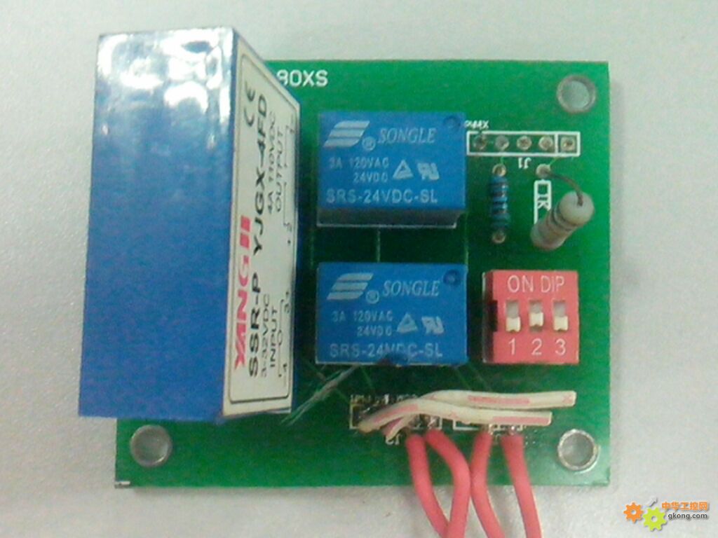

各位大神,我可以再弱弱的问下吗,那个怎么把PLC的信号加到直流电机内吗?

#12楼
这个 不难吧

#13楼
以下是引用1374993026在2013/12/1 16:29:40的发言:
想用PLC直接带直流电机吗?考虑直流电机功率电压没。如果是小个的玩具电机就接吧。

#14楼
直流电动机上不是有个旋转编码器吗,那个发出脉冲给plc,然后plc计数,我是在想,是不是把旋转编码器的3根线分别接com端、24V电源、PLC,直流电机上的两根线分别接那两个继电器呢?

#15楼
以下是引用1374993026在2013/12/1 17:15:39的发言:
你该展示一下你的所有装备啊......

#16楼
对于你,你把你所用的东西都说明白,把所有要求说明白,这样才有可能有人会帮你

#17楼
用中间继电器改变励磁的两根线的接法即可。

#18楼
二线制的直流电动机,要想改变七转向,只需将电源+、—交换就行。

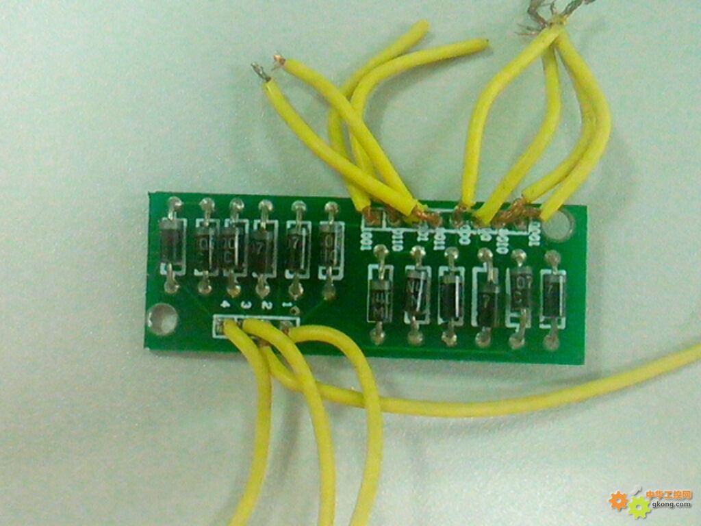

#19楼
具体怎么说呢,我做的是PLC控制的机械手,是一个很大的模型,包括三菱Fx1N的plc一个,3个步进电机,一个2线的直流电机,2个欧姆龙的中间继电器,1个空开,1个稳压电源,8个限位开关,没有步进电机驱动器,只有两个电路模块来实现驱动步进电机和那个直流电机从而实现机械手的前行后行,上行下行,顺转逆转,抓紧放松,那两个电路模块如下图,因为当初上课时没好好听课,所以我对于这些完全是门外汉的水平
