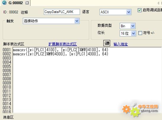

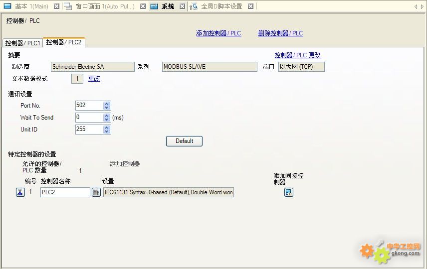

如果这样设置,我的屏是主还是从?

SLAVE 从啊

应该是从

PLC2的设置为MODBUS slave ,我就不太明白这个从指的是PLC2还是屏?高手来给个标准答案吧~!

人机作为MODBUS从站。

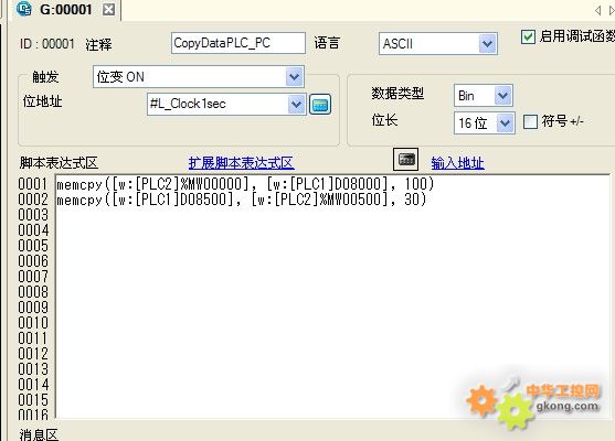

风大哥是这样的:
我这个系统是通过PRO-FACE作为中转使PC与PLC进行数据交换,如果说PRO-FACE作为从站的话,那也就是说PC与PLC都需要作为主站才可以是不是这样的?

你人机与PC连应该是选的Memory link协议吧,人机是从站,PC是主站。
人机与PLC连的话,一般来说人机是作为主站的,PLC作为从站。
