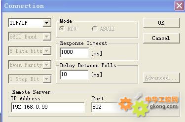

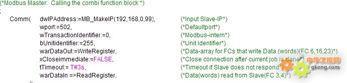

以下是引用风之力在2013/11/28 16:56:22的发言:
你人机与PC连应该是选的Memory link协议吧,人机是从站,PC是主站。
人机与PLC连的话,一般来说人机是作为主站的,PLC作为从站。
回风大哥,这也是我不解的地方,一般MODBUS协议应该是一主多从才对。但是我在PC端和PLC端找到的与屏的通讯协议,都是以屏为从站,那这样说就是2主1从了。而且PC端和PLC端的端口设置同样是502。不知道怎么解释 ~!

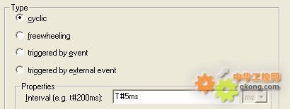

可能是为了响应速度吧,PLC定义的扫描频率是5ms 1次。

你可以理解为人机的通讯口是独立的,分别通讯;这样就不会混了。
