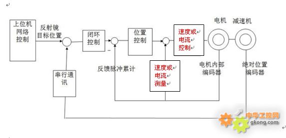

ShowMotion的这个图中的运动控制可以采用速度闭环控制或电流闭环控制:
1)速度闭环控制为机械硬特性;
2)电流闭环控制为机械软特性;
3)不能是速度及电流控制,应该是速度或电流控制;
4)控制速度,电流随负载大小变化;控制电流,速度随负载大小变化;速度、电流不能同时控制;

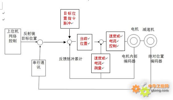

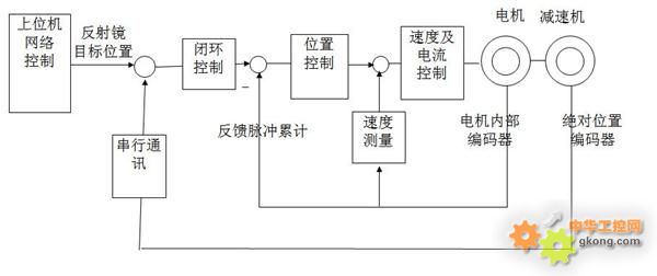

引用 ShowMotion 的回复内容:…… 电流环作为速度环的内环存在,也肯定是没问题的。
1、如果是速度闭环控制,应该是“速度闭环+电流闭环 ”;
2、如果是电流闭环控制,应该是“电流闭环+速度闭环”;
3、内环只是个辅助保护作用!控制“电流”还是“速度”的性质由外环决定!
4、这个方框图这样改一下:

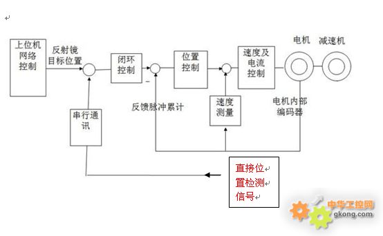

引用 ShowMotion 的回复内容: 和我们其中一个案例十分相近。
ShowMotion的这个图中的绝对值编码器可以用直接位置检测信号取代,这样更简便、更精确、易调整 ,如下:
