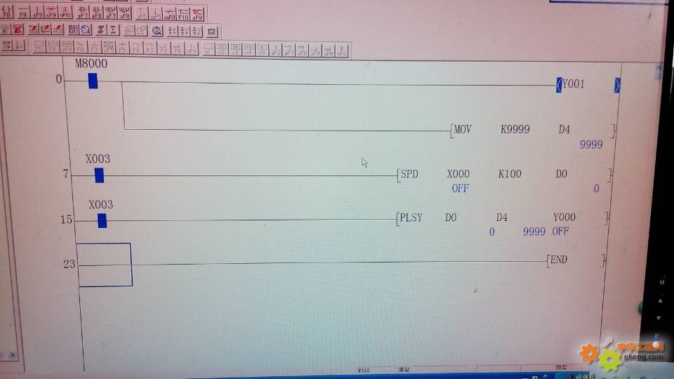

大家好我是一个生手。目前做一个东西就是用旋转编码器(1000)线的,同步主轴的速度到步进上、主轴和步进的转速比是38/1,不知道究竟怎么写程序。哪位大大给指点一下,谢谢了

这个PLC频率不好抓,关键在正常速度是R/M  但是要同步这个精度肯定不够,比方R/S  或者转/毫秒来侦测,这个还真没碰到PLC有读频率的 。只要能抓到频率,然后乘以齿轮比,把这个频率作为你的伺服脉冲频率,当然还有个长度问题脉冲个数问题 你要考虑进去。

坐等高人回答啊  可以试试脉冲密度。我也在看这个东西对这个有点兴趣。不要用编码器 用进接开关,然后马达后面加码盘。就像个圆形的盘 外端割20个或者其他个数的体形。用接近开关感应。  比方010 ON   【SPD X0 K100 D0】

发表于:2013/11/26 12:58:01
1852
gushunyi
文章数:340
年度积分:70
历史总积分:1852
注册时间:2006/1/9
发表于:2013/11/26 12:59:55
可以实现 效果太差
[此贴子已经被ZCMY于2013/11/26 18:26:20编辑过]
684
lihuayingjx2
文章数:2
历史总积分:684
注册时间:2013/11/25
发表于:2013/11/26 14:53:56
我现在就是很郁闷。用这种方法,我是主轴能到5000转。感觉就是加速度时候,步进跟不上,慢慢加速步进能很好跟上,我现在是用高速计数,用一个计时器,在60毫米内采集高速计数个数然后发给频率的变量。感觉不行瞬间加速度,步进会跟不上的样子(我的脉冲输出个数是需要调整的)加你QQ了

看样子是步进变伺服。
3756
secona
文章数:677
历史总积分:3756
注册时间:2012/4/23
发表于:2013/12/4 21:55:58
樓主這樣的應用 歐美稱做電子齒輪  主軸與從軸比例跟隨的控制 不過從軸都限定在伺服(低貫量的伺服) 利用伺服高響應的特性  而樓主確是錯用歩近(特性剛好相反)效果一定不好
