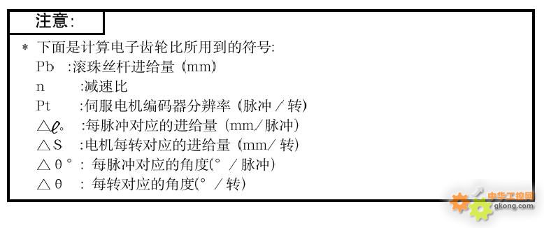

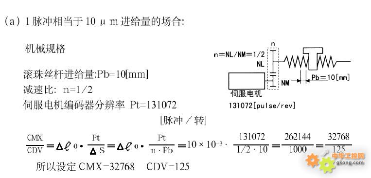

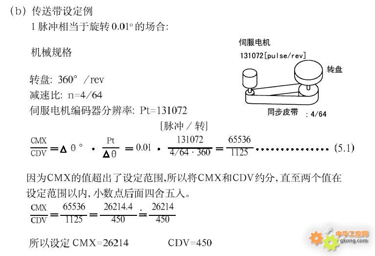

已知编码器分辨率F=1048576,脉冲当量P=0.001,螺距d=10mm,减速比是8:1,
请问电子齿轮比=[(F*P)/d]*8
该计算公式对吗?
我计算出的电子齿轮比是:524288/625 =838.8608
请问这么大的数值正常吗?
