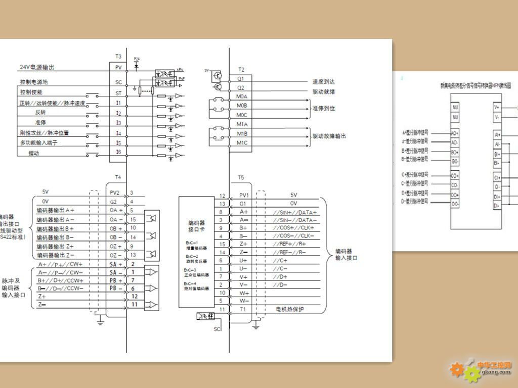

PLC脉冲 集电极输出 经脉冲转换器成差分信号 再到驱动器脉冲输入端 连线有4根 脉冲+ — 方向+ - 如果这4根线是分开走的 能正常工作 但笔记本和PLC或文本有通讯时 伺服有就误动作(不发脉冲就运转)
如果做成两对双绞线 PLC不发脉冲 伺服电机误动作 关了PLC和脉冲转换器电源 伺服电机误动作
现像上分析是干扰 但做为产品的伺服驱动一定不可能这么不经 是不是接线有问题 现在驱动与脉冲转换器之间只接了4根线 脉冲+— 方向+— 是不是还要做什么共线

伺服就是这么容易受到干扰,好好查查干扰源吧!

用屏蔽双绞线呀,屏蔽层单端接地。
