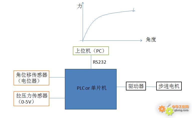

小的没接触过PLC,有以下问题要请教。
要做一个测试设备,大概功能图如下:
1、输入:1个角位移传感器,1个拉压力传感器
  输出:步进电机驱动器
  通信:通过串口和上位机通信
2、工作流程:
      (1)上位机发来命令,PLC驱动步进电机转动,步进电机驱动负载转动;
      (2)负载转动过程中,使用角位移传感器对负载转动的角度进行采集,使用拉压力传感器对负载转动过程中的力进行采集;
      (3)将角度和力的关系通过串口传给上位机;
      (4)上位机画出角度和力的关系曲线。
问下,这样的设备使用PLC还是单片机好?(也就做几台)
如果PLC可以做,可以推荐一下型号吗
小弟不懂,请大侠指教。

方案本身有瑕疵。步进电机怎么控制拉力呢?可能吗?步进电机对驱动力是开环的,控制不了输出的转矩。只有伺服电机控制系统,才可以控制输出转矩和位置(角度)。因此,我认为楼主的方案有些问题。控制角度是没问题的,控制拉力,没戏。

用步进马达感觉不怎么好,要用伺服马达才准确,一般国产PLC比较好用,特别是和上位机通信,比较好理解。信捷PLC可以。

见过用上位机加控制卡控制步进电机或加伺服驱动器控制伺服马达做的拉力测试机。

不是控制拉力。
首先步进电机控制设备旋转,旋转过程中,设备受到到第三方的阻力。
现在就是想测量出转动角度和第三方阻力的关系。
