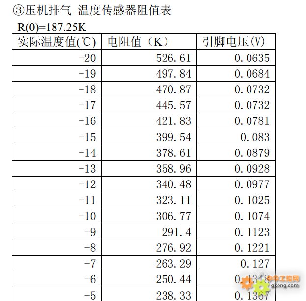

测温电阻没坏,但是阻值变了

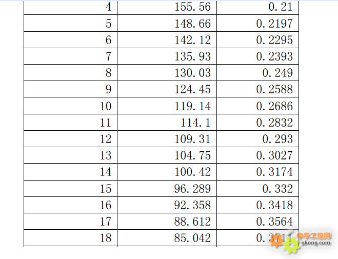

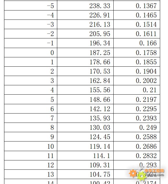

#21楼
以下是引用潍落在2013/11/20 19:36:47的发言:
盘管温度传感器阻值正常的时候是多少?你那个坏的阻值是多少?
正常值请看下面的资料:

我那个测试时大约在1.7K左右
