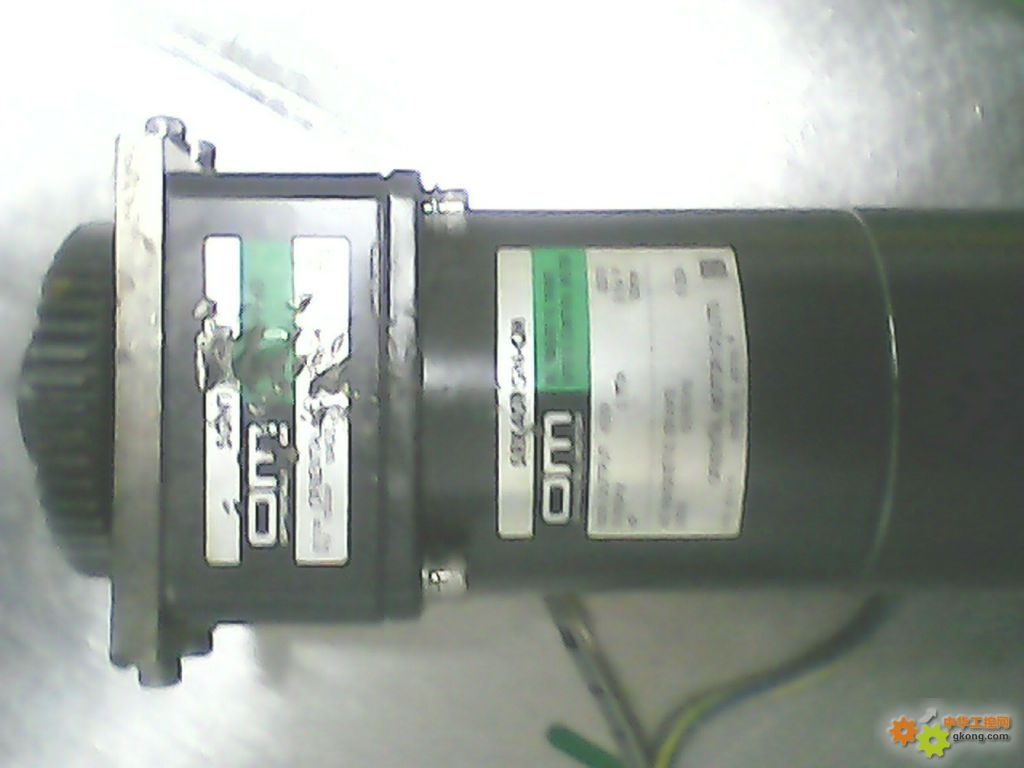

有哪位大师知道这电机哪里产的?工作原理怎么回事?

就是普通的220伏电机带减速箱

能否告诉我接线怎么回事?是七跟线

7根线?其中一根一定就是电机的PE线了。

可能是380/220电机。

把铭牌拍清楚才好说!

要不就是带有编码器

普通电机

普通220V单相电机,电机3条线,有正反转,还有两条线是刹车,最后两条线是测速的,
