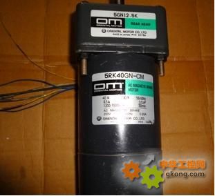

7根线,有可能是励磁电机,也可能是带PG的测速电机

单相220V,40W可逆齿轴东方马达,两个绕组四根线,PE一根,测速两根。
这个像不??

以下是引用732475658在2013/11/17 21:48:08的发言:
普通220V单相电机,电机3条线,有正反转,还有两条线是刹车,最后两条线是测速的,
靠谱

#24楼
回复 #21楼 zzn6737
有点像啊

以下是引用zzn6737在2013/11/19 19:11:11的发言:
这个像不??
[此贴子已经被作者于2013/11/19 19:47:36编辑过]
应该是这个
