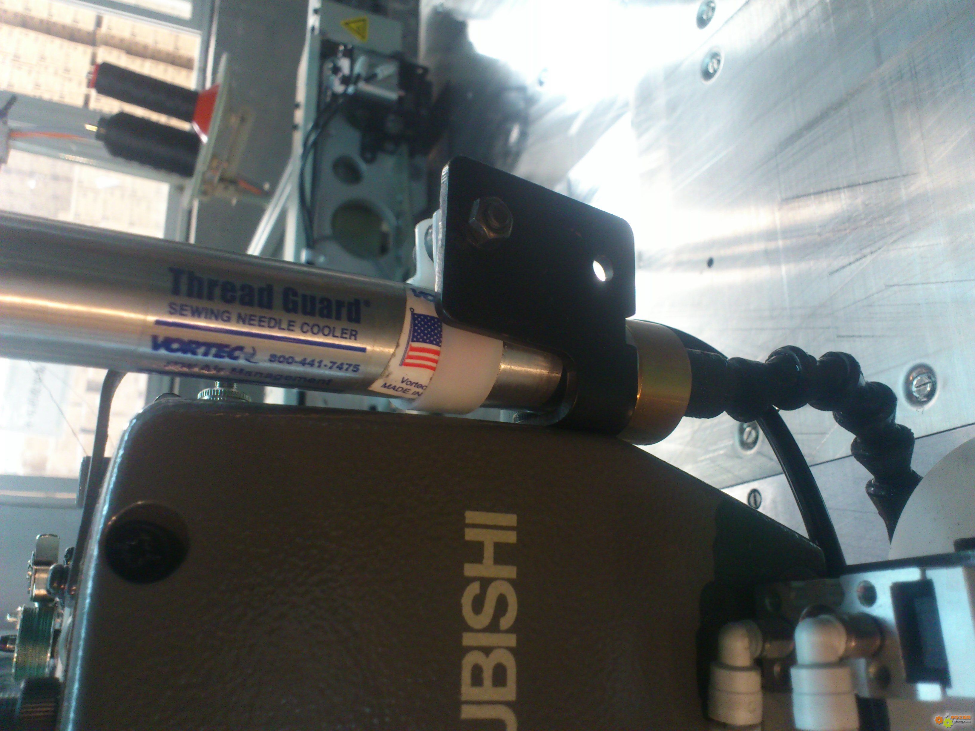

图片上是一个三菱电脑针车的车头部分,0.8的压缩空气经过图上的这个小东西,出来后就变成了冷空气,用来结针降温的!是美国产!这小玩意不用电源,就一个气管进口一个出口!不知道是什么原理!

怎么看
不到图片呢?

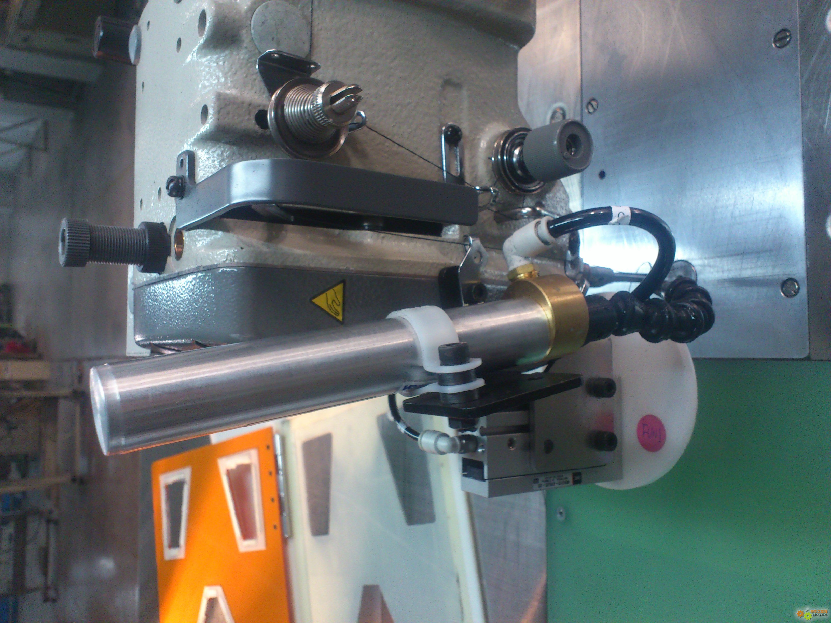

再发一张!

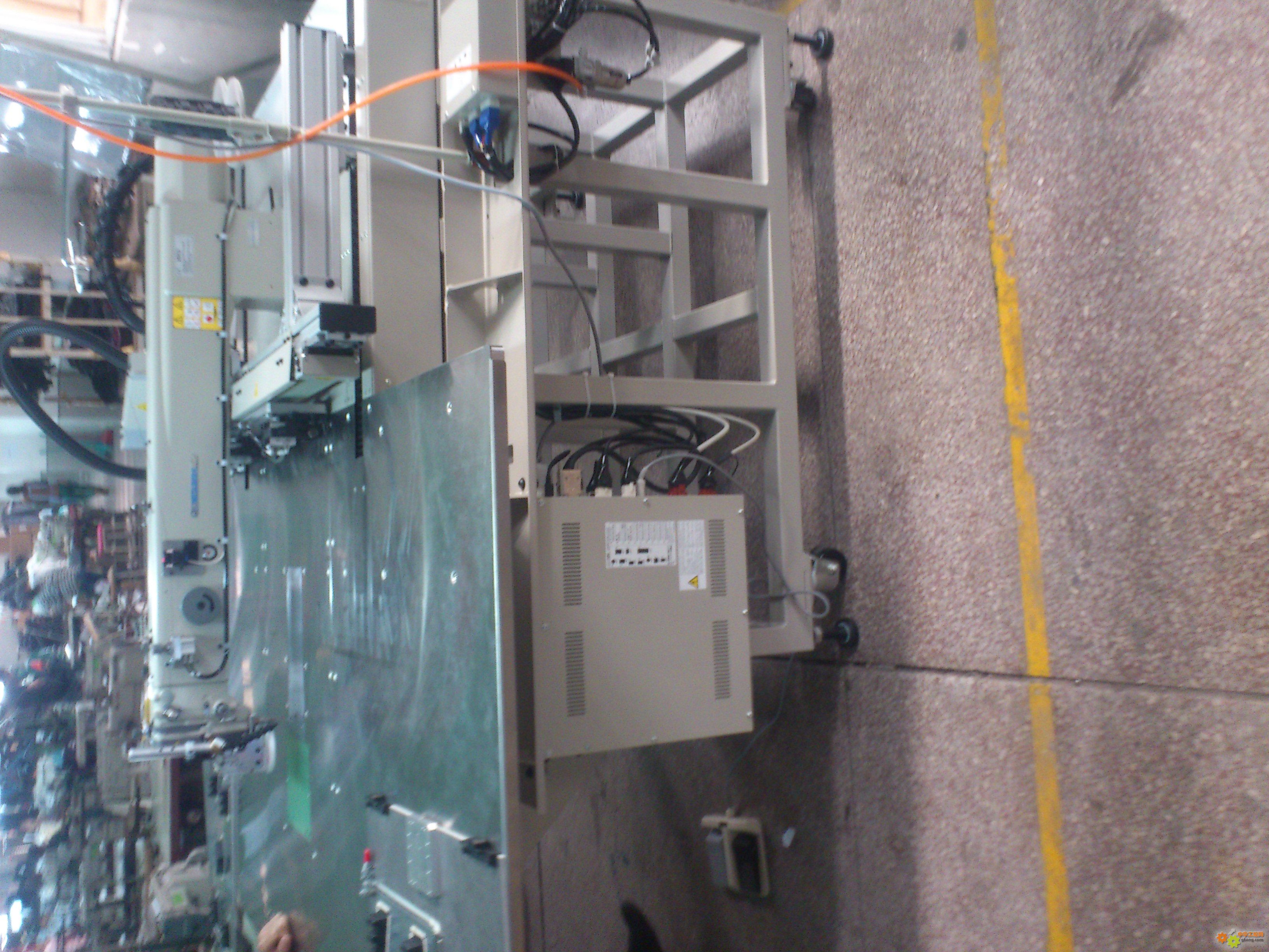

来张全图!!

气体急剧膨胀即会吸热,降温。

体积只有直径20mm*150mm,气压才8个!有这么利害?

还有就是,这是个金属体,会发热!按上面的师傅说的话,这个金属体应该也是冷的才对啊!

是涡流管

涡流管是一种结构非常简单的能量分离装置,它是由喷嘴、涡流室、分离孔板和冷热两端管组成。工作时压缩气体在喷嘴内膨胀,然后以很高的速度沿切线方向进入涡流管。气流在涡流管内高速旋转时,经过涡流变换后分离成总温不相等的两部分气流,处于中心部位的气流温度低,而处于外层部位的气流温度高,调节冷热流比例,可以得到最佳制冷效应或制热效应。百度复制过来的。

原来如此!头一次见到!
