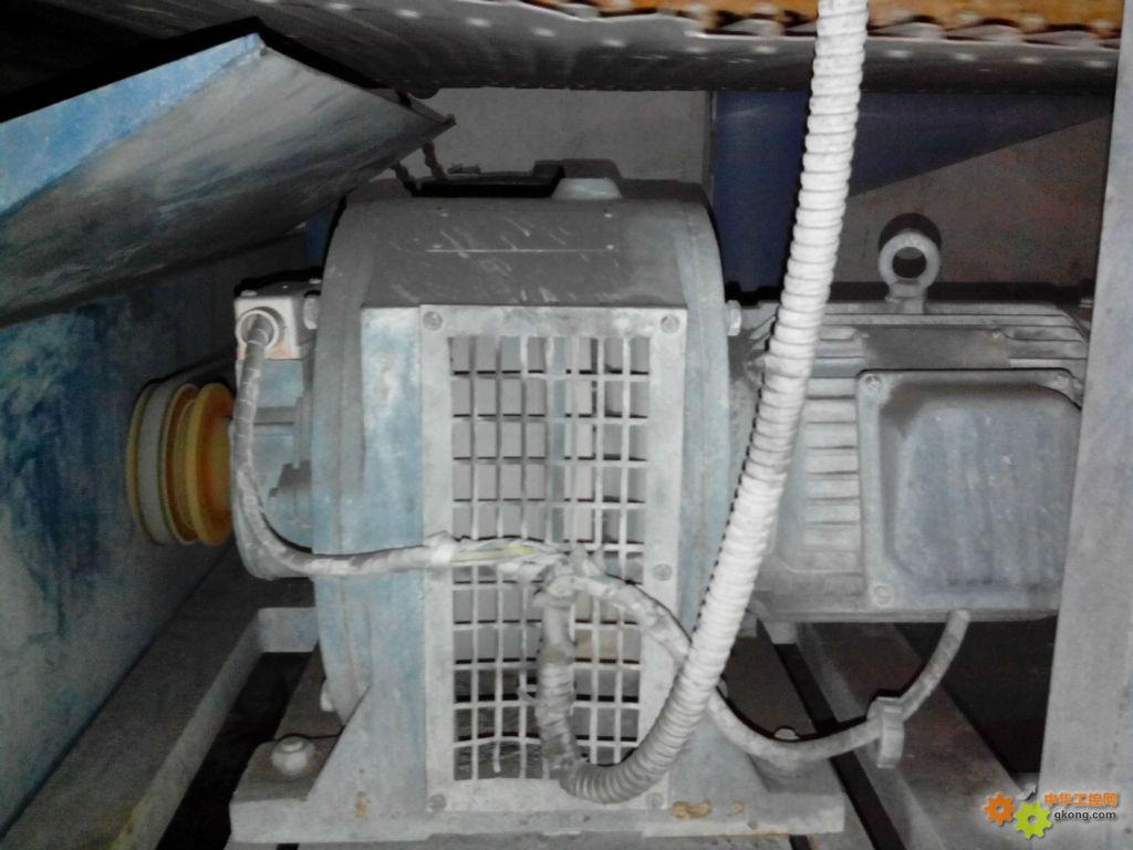

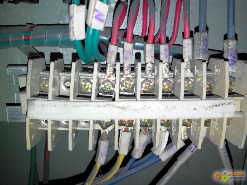

这个电机上5根线是什么线 怎样接法 如果说线号已经看不出来了怎样能测量出来哪一跟是哪一跟

F1\F2励磁线,左边两根,V1\V2\V3发电机线。还看得见啊

有的看不清了!怎样能区分出哪根是哪根 如果接错了会怎样 F1 F2是否有顺序 V1\V2\V3是否有顺序 接错了是咋样

用万用表可以量出来的,一般面对皮带轮,左起励磁线圈F1、F2, V1、V2、V3

应该没有顺序。

有线号啊

F1、F2是通的? V1、V2、V3是通的?

这只是找了个有线号的 要是没线号了咋办

F1、F2, V1、V2、V3 随便接?

这是滑差电机,前面的三根是发电机,后面的二根是调速线圈
