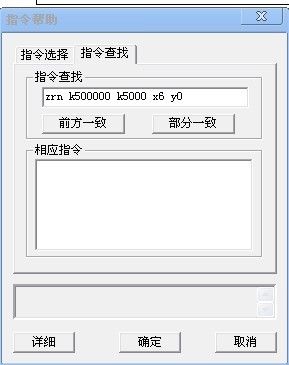

我在用电脑输入原点回归指令:[zrn k50000 k5000 x6 y0 ]时输入失败,软件是GX DEVELOPER 7.3的,请问是哪里出问题了?

呵呵,改成[ZRN K5000 K5000 X6 Y0]就可以了,不知道是什么原因?

K50000频率太大了,

K50000频率太大了,改成5000就差不多

ZRN是16位的指令
DZRN是32位的

发表于:2013/11/7 2:15:20

那个K值太大了。我们在同一个群哦。

回复 #8楼 tebis
ZRN前面加D.把K500000传到D里面.在把D号写到K的位指
