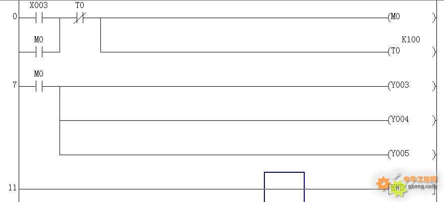

plc型号 fx1s-30mt-001
现象是这样的,输入-用户程序-《输出》。问题就出在输出上。我执行程序后,输出指示灯亮,但是用来控制的小型继电器都不工作。小型继电器是24v dc,有用外接电源提供供电 我也用万用表量过电压,输出灯亮时都没有电压。
程序如图,用来测试的程序。
图中y3-y5为3个小型继电器

参考说明书看看你的接线对不?

哈,我测试了下别的点数,y0-y1 y6-y15 都是好的,y2-y5是坏的,可能是那一点路烧毁,不知道对不

输出继电器有损坏是正常的吧。你换下输出IO点就可以了

测量下通断就知道了

PLC 会烧掉的可能性不大吧。

看对应的指示灯是不是亮,PLC的内部继电器是否有响声

直接用一条指令控制PLC的输出,如果输出灯亮了,但你的负载没动作,那要么是接线问题,要么是硬件坏了。
