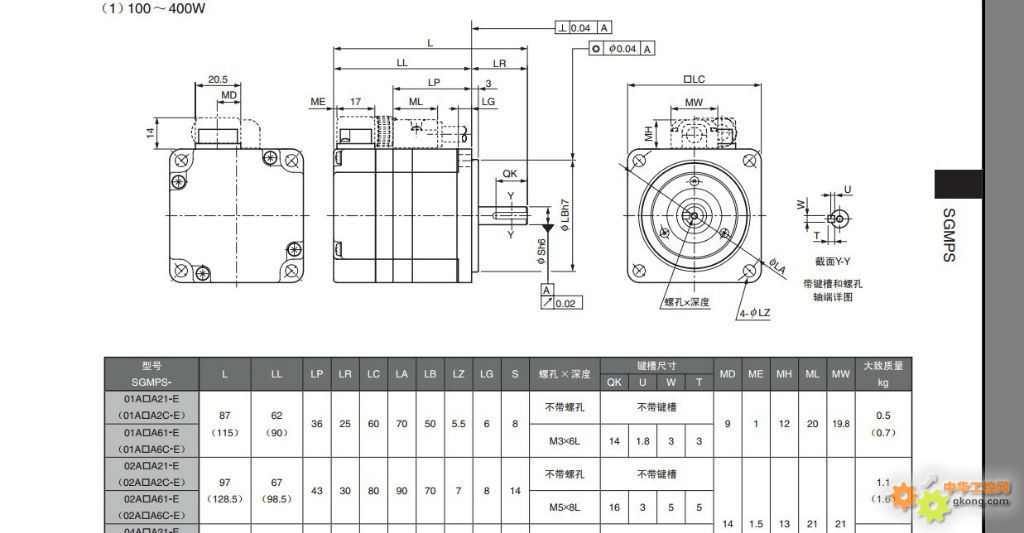

参考图:
这是我从安川手册上所截的图片,原先打算买SGMPS-02ACA2S-E这款扁平型电机及驱动器SGDV-2R8A01A,但因货期太长(三个月),领导不同意,二手的不放心,所以我需要重新选型。
因为是前辈离开前设计方案,我不能更改,只能找其型号相当的伺服电机来替代,条件如下:LB=70,LL<75,LA=90,轴S=14,不带螺孔,不带键槽,带油封。
各位老师帮忙推荐一下,看看有没有合适的伺服电机来取代,尽量是国际上比较出名的品牌(领导要求)。
谢谢!

回复 #1楼 lusudu
找了好久都没有,最后还是用SGMPS-02ACA21代替的。
