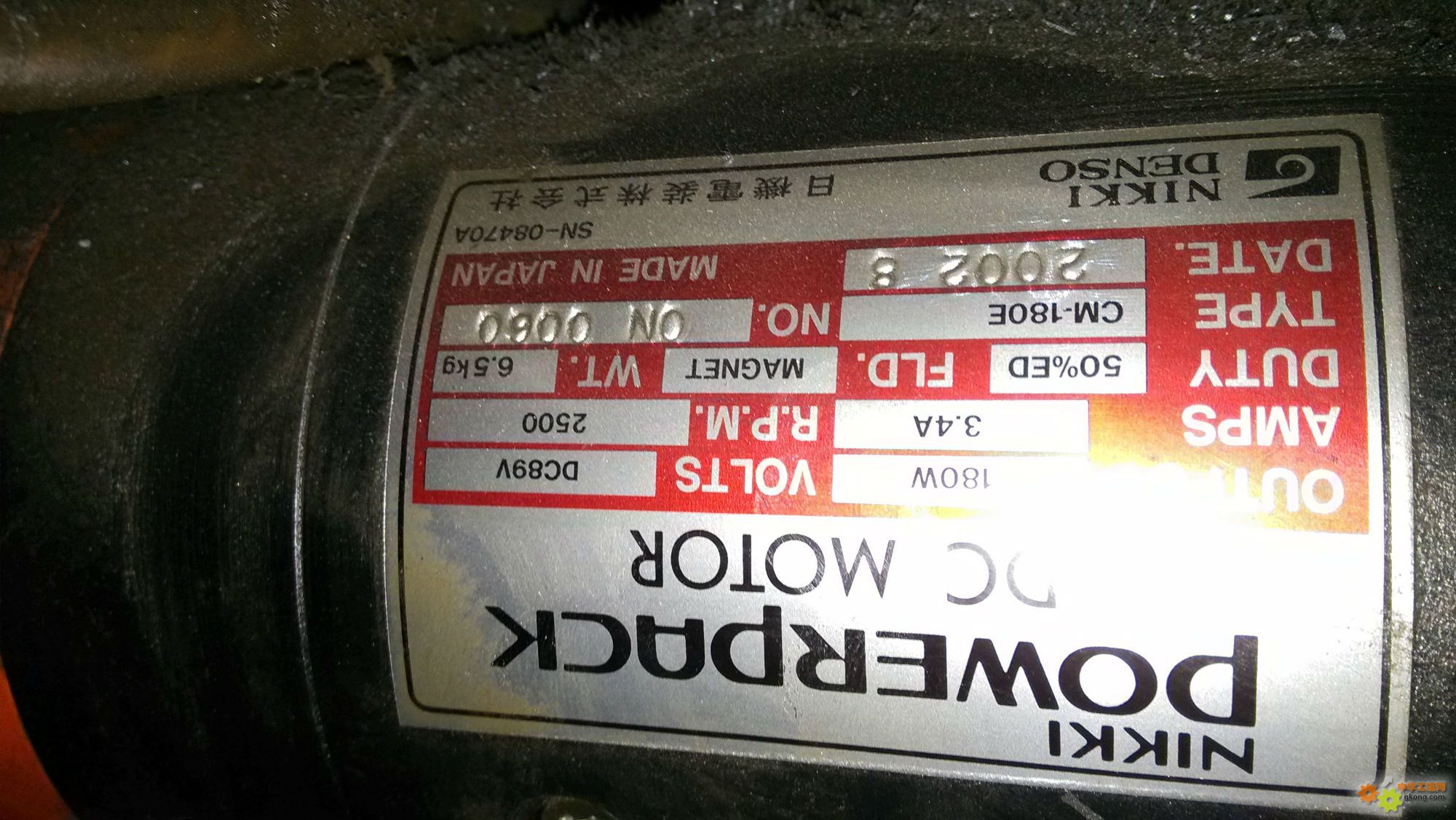

如图:
还有这个机器的型号,都不知道哪个公司生产的东东,,,,
又照了几张资料!
相信论坛里大神很多的,求鉴定啊。。。感激不尽。

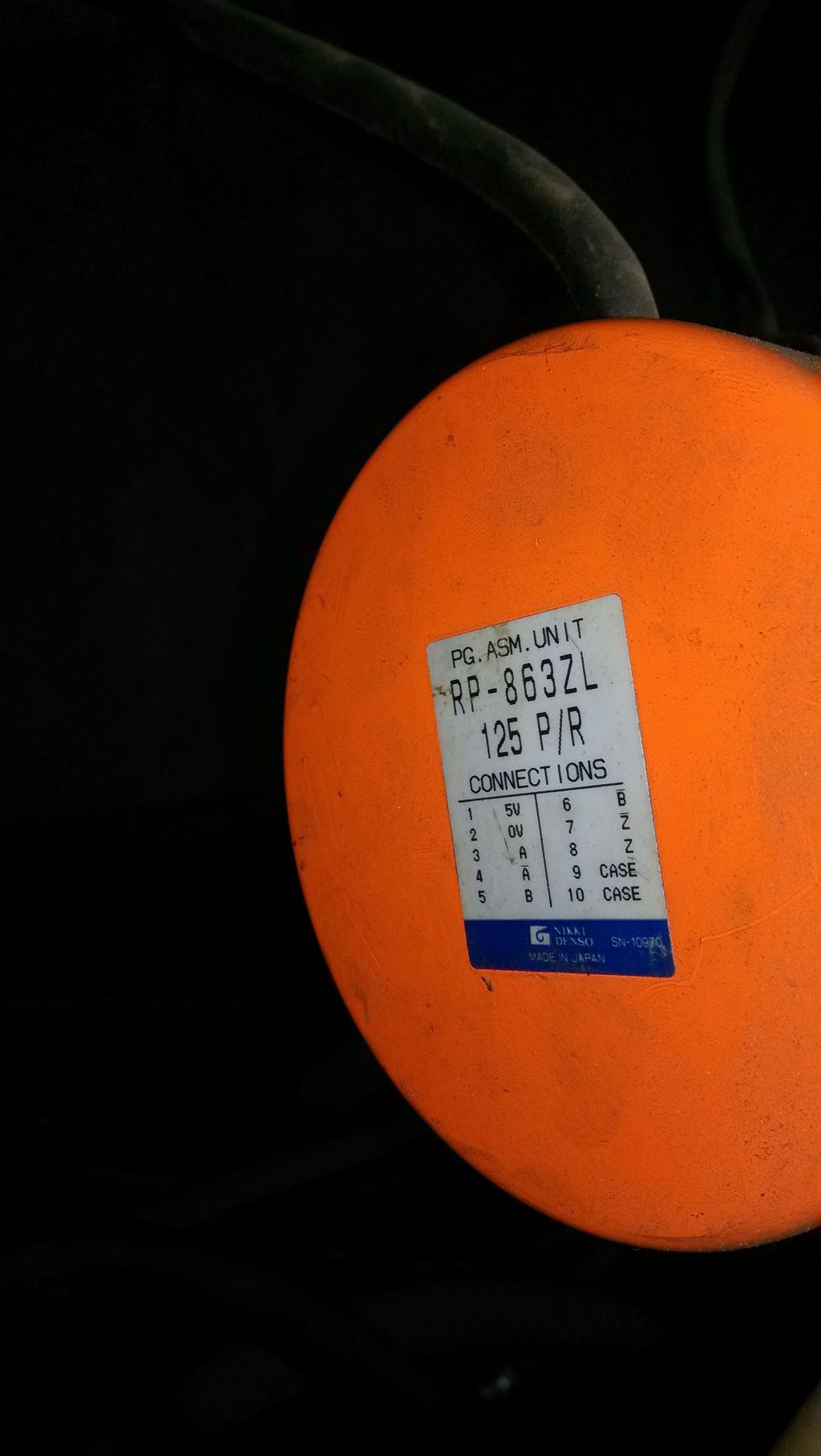

第一张:编码器,每转125个脉冲,工作电源5V;

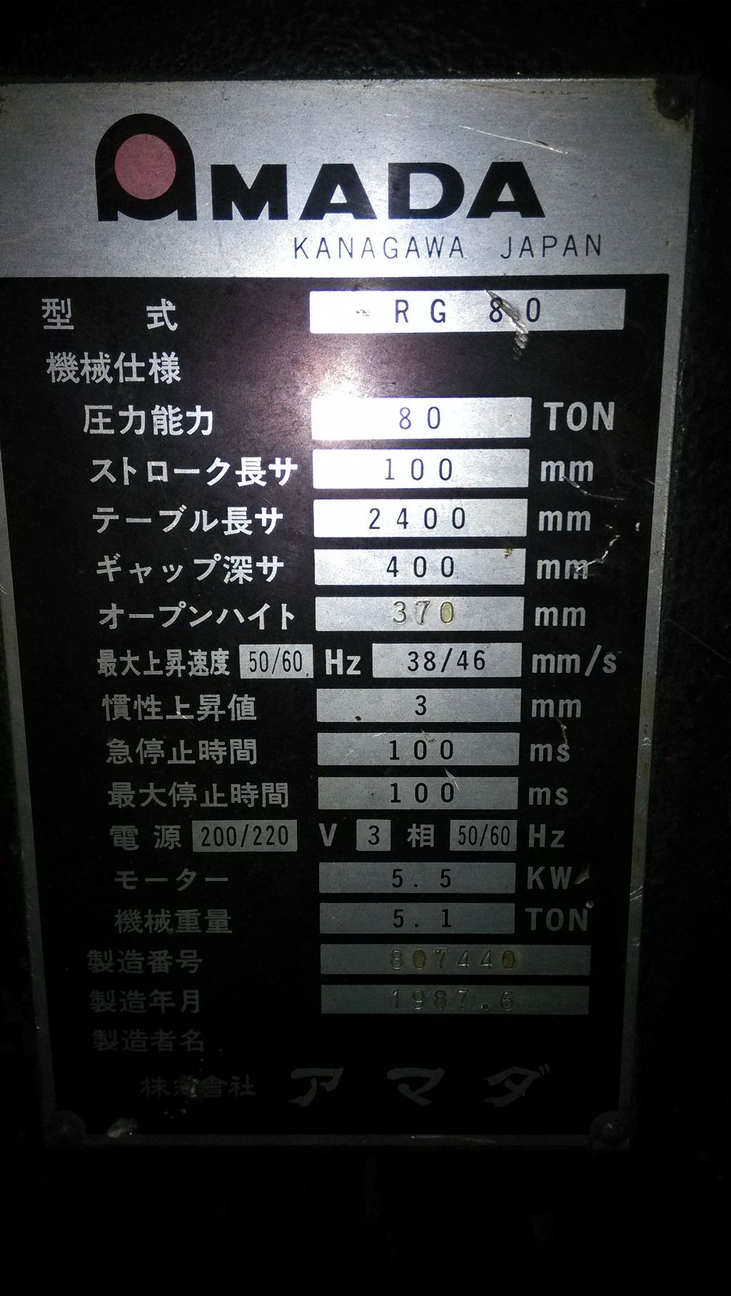

第二张:80吨的压力机
第三张:永磁直流电机

没有看到励磁电压,乖乖这个要坏了那还有驱动器哦。

编码器还是差分输出的;
