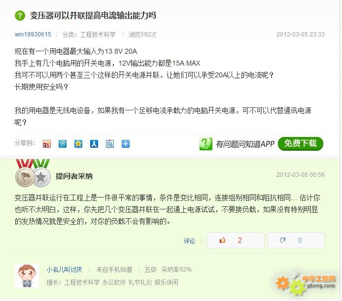

看来楼主把变压器并联输出当做简单的电源线并联输出来接线了。
变压器并联没有这么简单呀。
