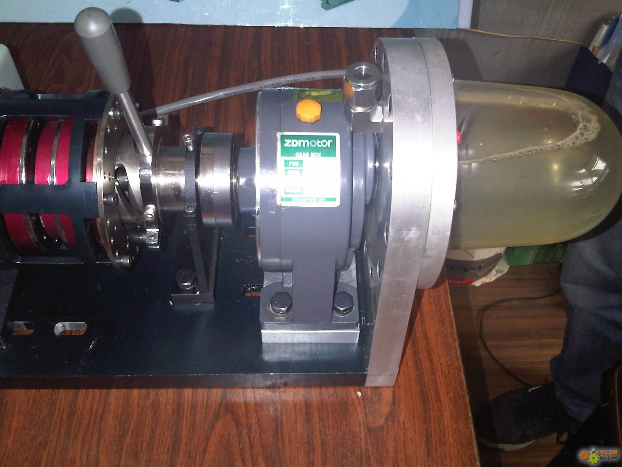

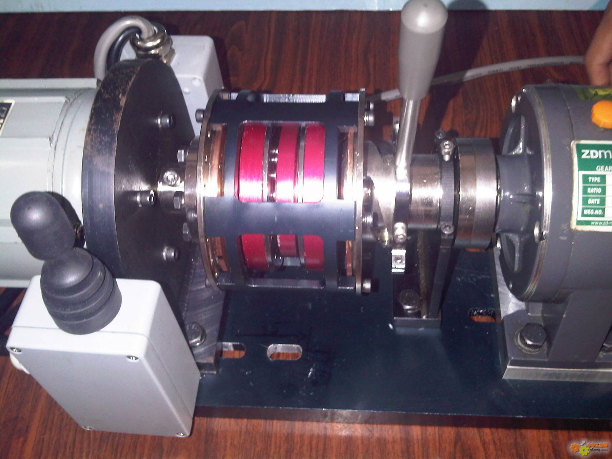

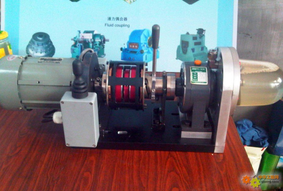

                                 图2:该发明系统的模型照片
三:此新型船舶电力推进系统的现场运行视频演示
四:本新型船舶电力控制系统的性能优势
   本控制系统采用磁力耦合器连接电动机转轴与推进装置转轴,相对通过调压、变频等手段调速装置的其他电力推进系统来说,其电动机与推进装置的轴间为柔性连接,克服了传统刚性连接的缺陷,为方便实现负载转速、扭矩的调整,避免振动传递,降低了机械振动,避免噪音叠加,进一步降低运行噪声,保证系统平稳运行,特别对军舰及潜艇来说静音是非常重要的。同时电动机与推进装置采用柔性连接,安装方便,延长传动系统各主要部件如轴承、密封等的使用寿命。
   采用柔性连接使电动机能实现平稳和渐进的柔性启动/停止,对负载可以实现精确控制与调节,磁力耦合器自身具有过载保护功能,可有效保护电动机。在恶劣的环境中控制系统的适应能力强,免维护性能高,稳定性和可靠性相对变频器更高,维护和保养费用更低。本控制系统与变频器相比,可消除变频器对电动机的谐波污染,提高电机的工作效率。在电压降低时,变频器可能无法工作,但本控制系统可不受任何影响。
   本控制系统具有无排放,无污染,利于环保;同时无振动,低噪音,提高船舶的舒适度,对于军舰和潜艇增加了隐蔽性,且节约能源,提高船舶驱动的稳定性和可靠性,降低维修保养成本。
