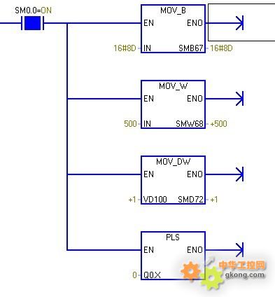

我只知道三菱的给定多少脉冲输出完后就自动停止输出了, 不知道西门子是怎么搞?
我写了一段这样的程序,可是无论我给SMD72设定多少值,脉冲始终不停止? 请问该如何做?
谢谢!

请问S7-200,如何在输出给定的脉冲数后自动停止输出并且发出信号转入下一步?

你都用了SM0.0了,还怎么停得了?

发表于:2013/10/13 13:22:21
以下是引用jamsonwo在2013/10/13 12:49:17的发言:
你都用了SM0.0了,还怎么停得了?
这是子程序,调用子程序的时候才接通。
输出停止我希望不靠外部信号,让它自身在发送完给定脉冲后停止,三菱是可以的,就是西门子不知道该怎么搞?

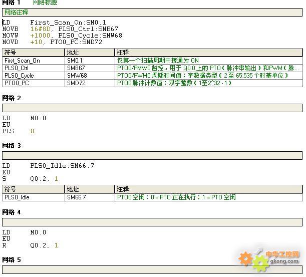

(选项)如果您希望在脉冲串输出完成后立即执行相关功能,您可以将脉冲串完成事件(中断类别19)附加于中断子程序,为中断编程,使用ATCH指令并执行全局中断启用指令ENI。表情

执行PLS指令用上升沿脉冲;
参考一下,这个程序能在脉冲输出完成后停止,并且置位检测点!

发表于:2013/10/14 17:24:51
以下是引用jamsonwo在2013/10/14 15:41:59的发言:
执行PLS指令用上升沿脉冲;
不懂怎么用啊,
我要编写步进顺控程序,要求在输出完给定的脉冲数后自动进入下一步, 如果每一步都有这么多指令,那还不麻烦死?
