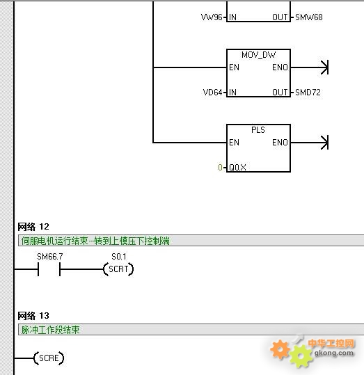

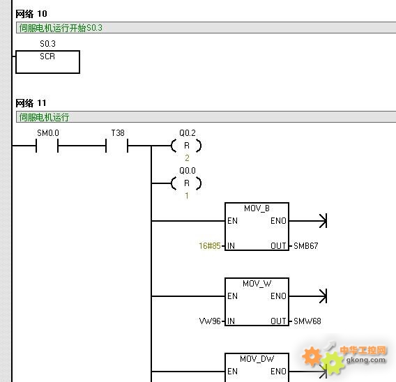

。。。。。。 和你一样的控制要求。
          看一下梯形图吧。(我使用顺控指令做的)
          你前面发脉冲用SM0.0确实是个错误。
          看到那个T38常开点吗?那是上个顺控
          段的转移条件。发送完脉冲后,用脉冲
          状态位SM66.7转移。

#18楼
发送完产生中断19,在里面复位sm67.7,然后用sm67.7的常闭启动下一步
