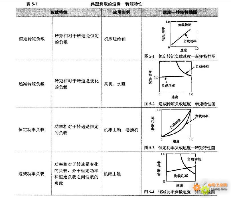

1、《伺服控制技术自学手册》这本书的这个表有错误,谁能看出来?

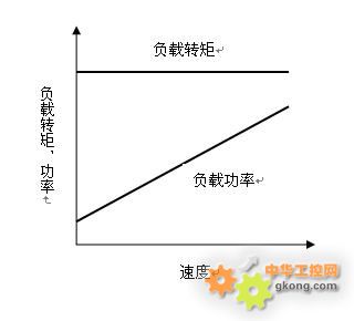

3、典型的负载的转矩-速度曲线,或者说负载的机械特性曲线典型的是两类:1)机械硬特性,也就是“转矩-速度曲线”是一条水平直线,或恒转矩曲线:

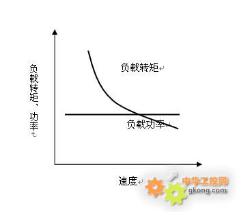

2)机械软特性,也就是“转矩-速度曲线”是一条反比下降的曲线:

4)机械软特性,也就是“转矩-速度曲线”是一条反比下降的曲线:功率为恒功率曲线;

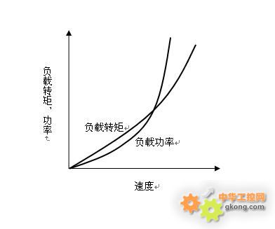

5)离心风机水泵类的机械特性,转矩为2次曲线,功率为3次曲线:
