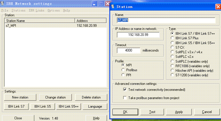

本人笔记本WIN7旗舰版系统,IBH设置都正确,显示连接成功,电脑IP也已经更改,但不知为什么连接不到PLC?顺便问一下WIN7连接的时候都需要注意些什么?

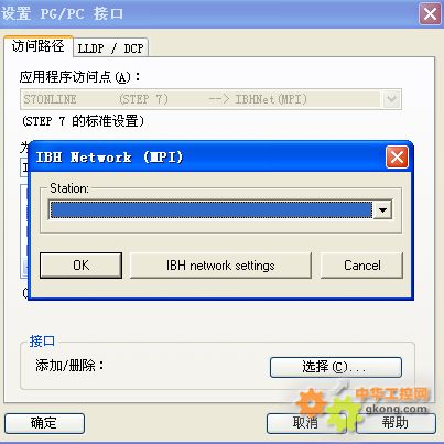

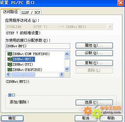

发表于:2013/9/28 20:12:49
双击IBH MPI出来的框图中有没有选择的东西啊   要是没有   你的IBH没设置好
设置如下图
[此贴子已经被作者于2013/9/29 0:46:58编辑过]
