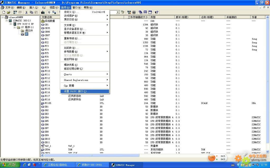

在Simatic软件里改PC/PG口 比较可靠点,有几次我也在控制面板设定好连不上,最后发现软件里的PC/PG没有改动,在软件里改好后就可以了。

没啥太多的设置,就是把PC/PG设置正确就行,还有就是你用以太网线下载的话得把你电脑的IP和cp网卡模块的IP设置成一个网段的的不同IP
