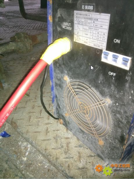

今天按照规定要求给之前公司没有接地的电焊机统统搞上接地线!如图;

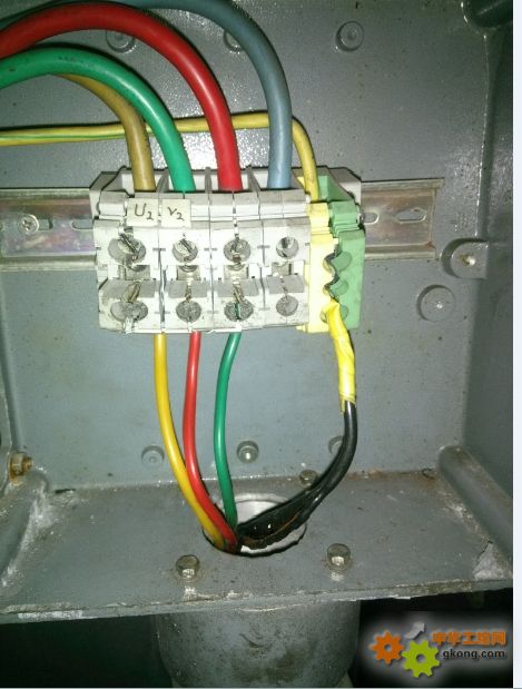

当在电焊机机壳上面做好接地线并且接好,同时也在电源端也接上地线以后,如图;

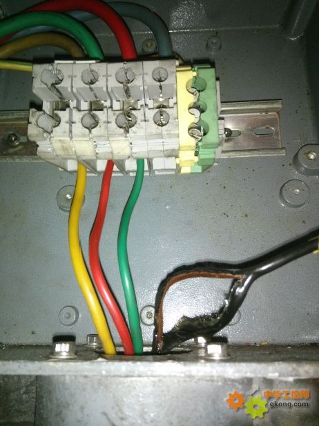

就开始送电,电焊机开始正常工作,2分钟不到,电缆开始发烫(电缆是3*4+1*2.5的铜芯线,黑色线即2.5的铜芯线);紧接着电缆烫的不行(已经很烫手了),赶紧断掉电源,查找原因。电焊机并未漏电,反复确认接线,接线没有问题!并且将二次接地线与焊把线拆除;
然后继续送上电源!3分钟后地线绝缘层开始熔化,就又赶紧断掉电源;重新查找故障!
最后实在是找不到原因,只有将接地线拆除,就只接了三相电源!送电后,电焊机恢复正常工作,电缆并未发热;再次确认电焊机并未漏电!
这是怎么回事呢???????????????????

你的电缆没有问题吧

蓝色的线是什么线?为什么没有接?

那个黄绿相间的线是PE线,电焊机的那颗线是接PE吗?要确认。

或者,看一下电焊机的原理,及其地线情况。

回复 #2楼 gzg_00
电缆没有问题的,拆除地线以后,电焊机正常工作了!也没有漏电
