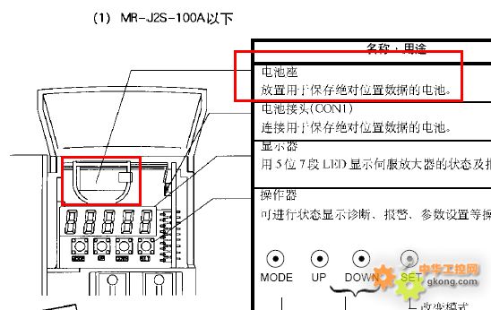

三菱伺服驱动器报警92说是电池断线,型号MR一J2S一40A可就是找不到电池装的地方哪位大师知道麻烦告知小白一下,先谢了。

打开驱动器的数码显示哪里的盖子,里面有电池的安装位置

以下是引用fumz78在2013/9/21 9:35:06的发言:
谢了但是这个里面没有

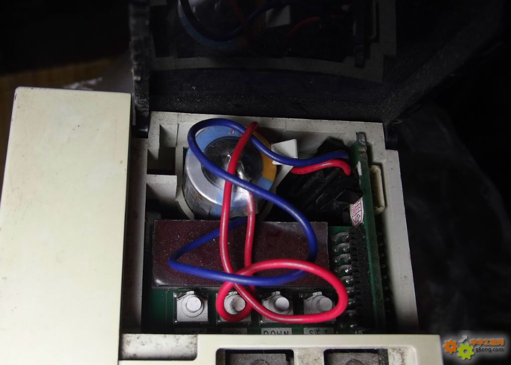

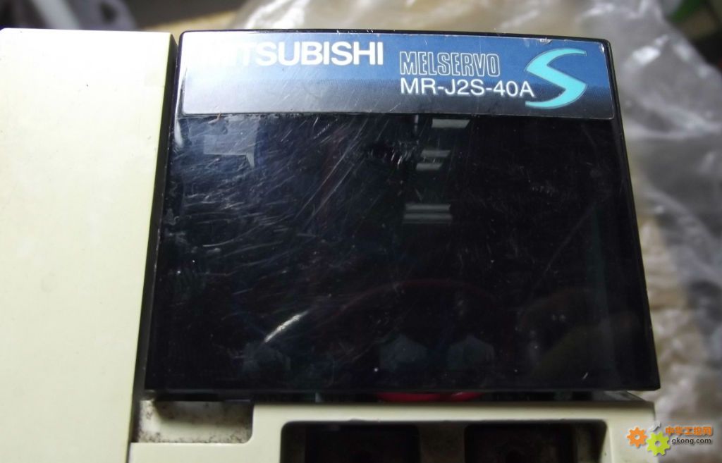

电池不是标配的,是选件,如果你只是买一个驱动器,没有注明要电池,那里面是没有电池的,里面只有个接头。

如用的绝对位置控制,必须安装电池;
型号:MR-BAT
