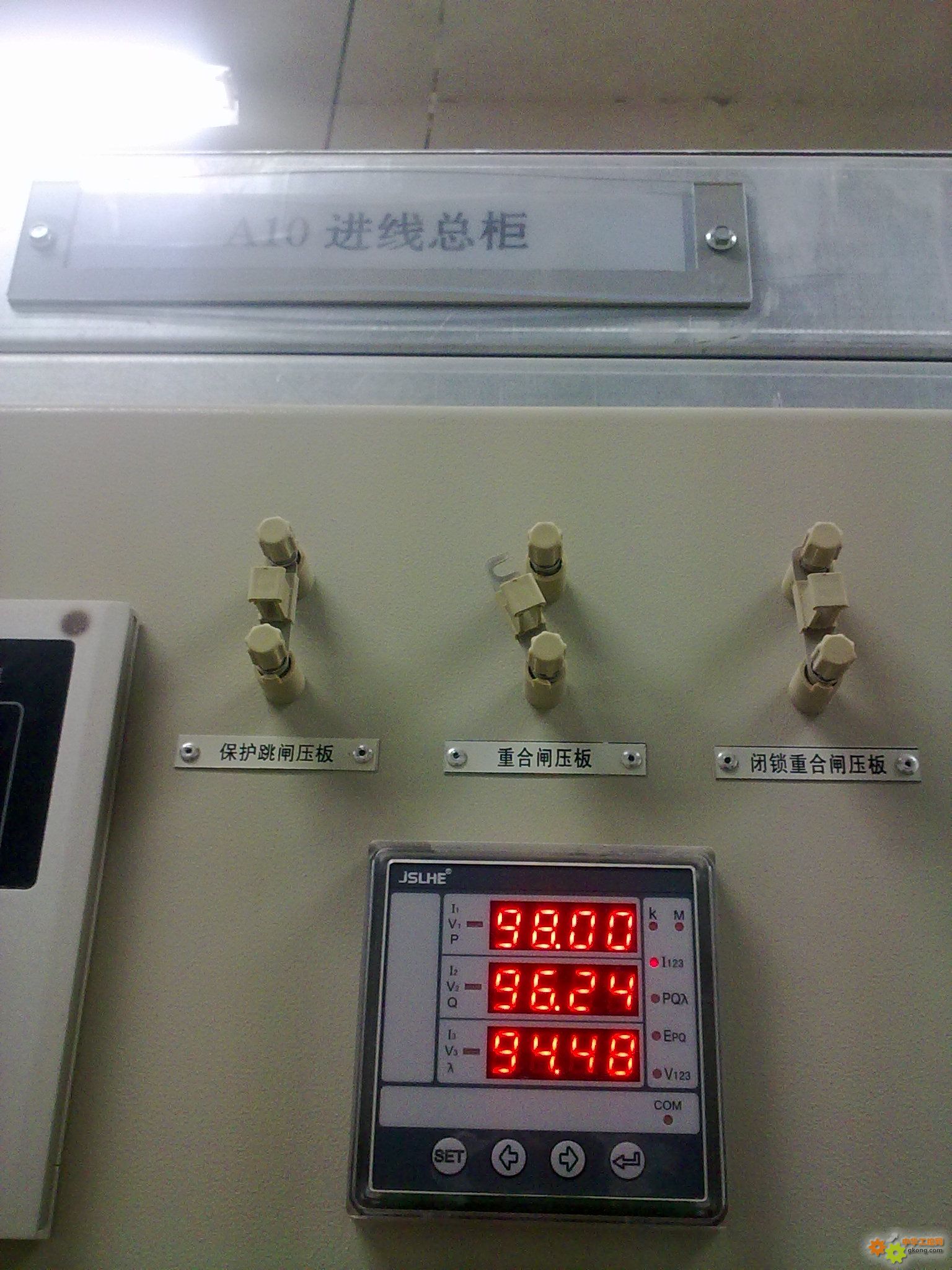

求助 什么叫:PT 断线 和 高压电流是多少

PT好像是电压互感器吧,“PT断线”不清楚;
或者,可找一找说明书。

没有电压了,看看你的消弧消谐的柜子是否合闸的了。

查一下互感器回路。

应该是电压互感器的问题!看一下表的设置,查一下电压互感器回路吧!

PT柜里有保险,检查一下是否已经熔断。

电流怎么读呢,这是10KV的柜子。

你没有图纸吗?按图找到对应的PT

我是值班电工。没有图纸。
PT 究竟是什么东西呀

PT:电压互感器;CT:电流互感器。
