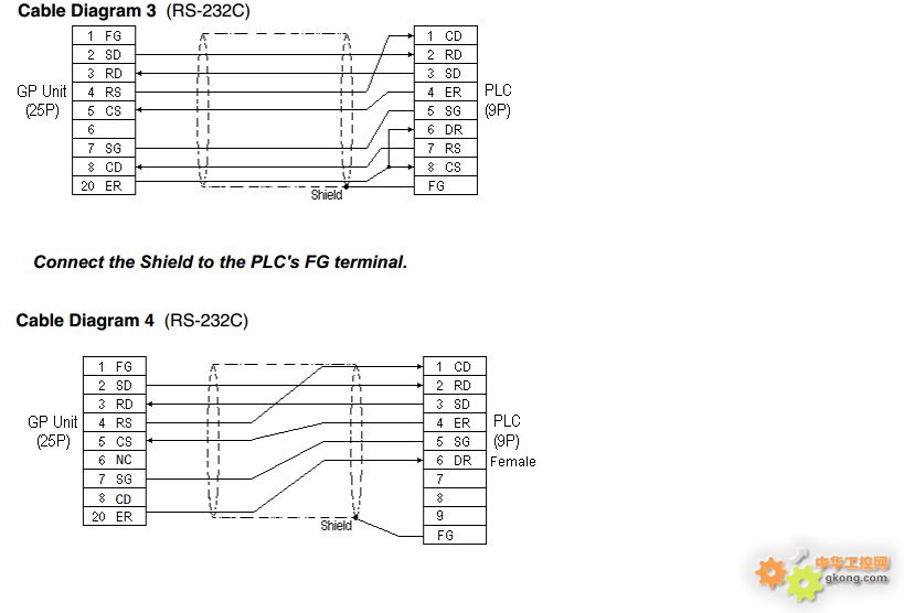

小弟尝试把GP2500连接三菱fx1n plc. 小弟写了简单的按钮画面程序来启动plc的输入,可是plc没反应。是电缆连接错误吗 ?当小弟把GP2500开机时,画面显示 PLC Not Connected 数秒后就变成 clock setup error.到底哪里出错?

人机控制plc的输入口是不能实现的,你可以试着控制输出口,或者中间继电器。

意思是说小弟不能控制plc的x0,只能通过m0来控制,是吗?plc的程序只写
M0-----y0
就行了吗?小弟有两张fx1n的rs232 和rs485扩充卡来进行gp2500和plc连接。需要做地址设定吗?

X0是有实际的输入信号决定,不能用触摸屏控制这个地址
触摸屏和FX系列PLC连接,一般用PLC的编程口就可以连接了,你找下这个屏的连接手册,里面会有连接说明的。

呵呵;首先确认二个是否已经通讯成功;
另外在屏上要控制可以用M或Y;
对于输入X,在屏上只能监控状态;

clock setup error说明你的屏时间没有了,进入后台设定菜单设一下就行了;
PLC Not Connected 02:FF说明没有连上PLC;

如果通电一段时间后还是出现clock setup error的话,基本上主板废了。

小弟怎么连接都无法启动plc的m.如果小弟想直接在gp2500 的db25 端口连上plc的din8端口,电缆图是怎么样的?如果gp2500持续出现clock setup error (已经设定时间了),会影响双方的连接吗?
小弟想确认直接在gp2500 的db25 端口连上fx1n plc的din8端口的电缆图是否如此?因为小弟尝试连接还是失败。clock setup error 会否影响呢?
