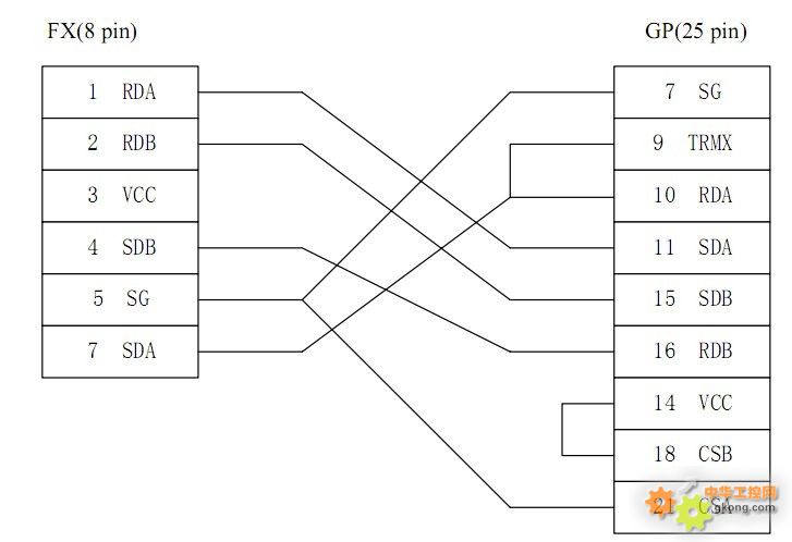

呵呵;FX1S编程口是8PIN,是RS422;
与上面的图肯定不符;

那gp2500究竟能够控制三菱fx1n的plc吗?电缆图到底是如何?因为小弟试了好多遍,还是不行。感激万分。

花几十元就可以买到一条GP2000与FX1N的通讯电缆;

如图所示电缆图
首先GP2500控制FX1N PLC是100%没问题的;
其次你的通讯电缆是错误的。

谢谢各位大侠的帮忙,小弟成功连上了。
