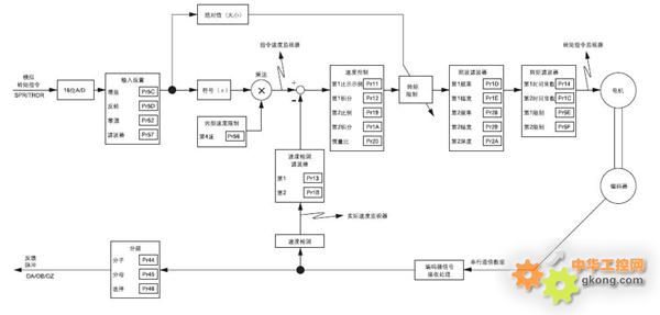

引用 ShowMotion 的回复内容:
……讨论起来比较费劲,……
1、你能讲清楚吗?
2、你能自圆其说吗?
3、这是ShowMotion贴上来的一个“速度闭环”图:
1)给定的是速度;
2)检测反馈的速度;
3)调节器是频率、电压调节器,实现保持电机速度为给定速度;
4)原理:
①负载转矩↑→转子速度↓→调节器调高频率↑、电压↑→转差(或功角)↑→电机转矩增大↑→电机转矩与负载转矩平衡→电机速度保持给定速度不变。
②负载转矩↓→转子速度↑→调节器调高频率↓、电压↓→转差(或功角)↓→电机转矩↓→电机转矩与负载转矩平衡→电机速度保持给定速度不变。
③如果负载转矩增大到额定转矩的3倍,那么电机输出的转矩与之平衡,也会输出3倍的额定转矩,这样才能保持电机速度为给定速度!
4、我们看到了,“速度闭环”控制中,电机转矩始终跟随负载转矩,始终能与之平衡的一个自动控制过程!
5、电机拖动负载转动时,电机转矩能与负载转矩平衡,这是电机能拖动负载运行的基本原理,源于电机工作时的电势平衡原理、磁势平衡原理,而不是什么“矢量控制”!
6、直流电机的“速度闭环”也是同样的道理,也是硬特性,也同样源于“转矩平衡、电势平衡、磁势平衡”的电机原理!
