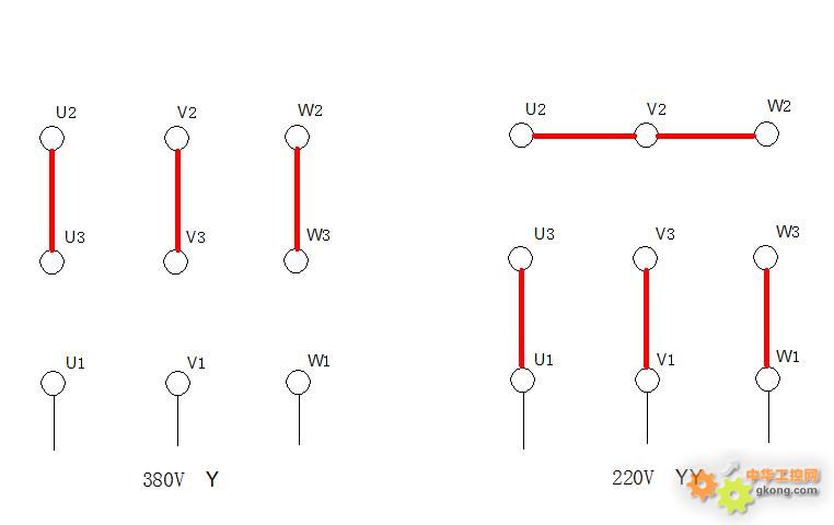

假设这是一道电机试题,你能得几分
24
1798
[3]
假设这是一道电机试题,你能得几分
9784
Kate
1127
96
9784
作者的所有帖子(1127)
2002/3/24
发表于:2013/8/31 11:55:00
提示:线圈阻值 U1U2=V1V2=W1W2=R、U3V3=V3W3=U3W3=2R 。
请分析并画出绕组原理图。

3速变极马达,没几个人会的吧。
就算经常修马达的人,只要没接触过变极马达,一样不会。

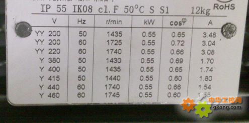

这个叫单速多电压电机,在50Hz时转速1430r/min 。
我要招人的话就考他这个,当然不是要他修电机,起码不能仅限于对着接线图来接线,考他有无分析能力便知其功底如何。

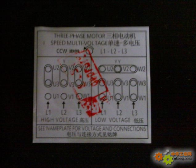

回复 #5楼 479225838
我也不好意思,没有什么原理图,这个电机我上个月第一次接触到。说它冷门,不知算对还是错?

所有有用信息已经全部给出。为免广告之嫌故意把铭牌上厂家标识裁掉。

这样的电机多得是还冷门呢?就是Y形和YY形接法好画得很

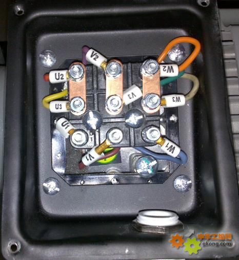

这种电机在工厂用得少,我见过的是在小区地下停车场抽风机有这样的电机
