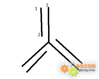

其实我是修电机的,我也想了半个小时才能明白,你觉得不是修电机的真能想得出来?电机不冷门,题目冷了吧?

YY接法老早就听说过,这次是第一次见到实物,起因我公司代理的设备最近更换了电机供应商,有客户拿到设备后打来电话不知道怎样接,这才注意到这个电机。

老实说,我也不会修电机,最多就换过轴承。拿到这个电机按照接线图连接是很简单的事,就是因为好奇才会量阻值,琢磨其线圈结构弄明白其原理。也许你说的有合理性,不是修电机的人,不会去关注其内部结构也没必要弄明白。

双星型接法!不过电压不同,频率不同。就从铭牌里看出这些。望大侠们多赐教。关注此贴中

11楼正解,这种单速多电压电机我在集装箱冷柜上见过,因集装箱要去世界上很多国家,必须能适应多种电压。
