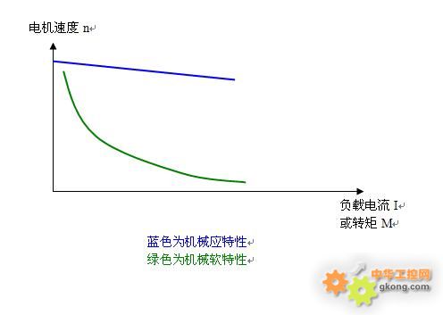

1、看来大家对电流闭环的理解存在问题,有必要再探讨一下;
2、先说说电流闭环的机械软特性曲线,如图
3、用一句话说,软特性就是负载增大时,速度迅速下降,反之负载减轻时,速度迅速上升,“软”就是“速度变化大”;
4、用一句话说,硬特性就是负载增大时,速度下降很少,反之负载减轻时,速度上升很少,“硬”就是“恒速”;
5、机械特性不同,适应不同机械特性的负载,不存在谁好谁差的问题!
6、“速度闭环”能保持电机速度“恒速”,是机械硬特性;
7、“电流闭环”能保持电机电流(转矩)恒定,速度跟随负载大小变化,“速度变化大”是软特性;
8、“速度闭环”能保持电机速度“恒速”,是机械硬特性;电机电流跟随负载大小变化,要防止过载过流,要有过载、过流、失速保护;
9、“电流闭环”能保持电机电流(转矩)恒定,速度跟随负载大小变化,“速度变化大”是软特性;要防止空载或轻载飞车,要有超速保护,设定速度上限;
10、关于“电流闭环”的工作原理:
1)设定速度A1,检测速度A2,若A1>A2,调节器调高频率、电压,直到A2增大到A2=A1;
2)设定速度A1,检测速度A2,若A1<A2,调节器调低频率、电压,直到A2减小到A2=A1;
11、关于“电流闭环”“飞车”的描述:
1)当电机空载或轻载时,给定电流相对大于空载电流或轻载电流,电机转子始终处于加速状态;
2)当电机空载或轻载时,给定转矩相对大于空载转矩或轻载转矩,电机转子始终处于加速状态;
3)就是说转子始终处于加速状态,速度不断增大而失控!
12、电流环,要防止空载或轻载运行时出现“飞车事故”,就和速度环,要防止重载时出现的电机过流过载一样,需要保护!
